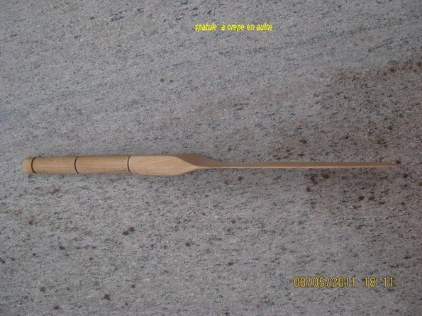

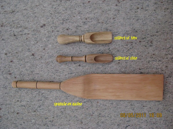

Très sympa. Pour la partie plate de la spatule, comment tu as procédé?
Re:encore du gros tournage 05 Aoû 2011 21:41 #46753
Michel , j'ai tourné en premier le manche , puis tracé les bords en en pointe , puis découpé à la scie les deux côtés et terminé à la ponceuse à bande ;) , je l'ai faite un peu trop fine :( ; dimension 300 /15/ 60 ; les cuillères: longueur 105/22/ 105/16/

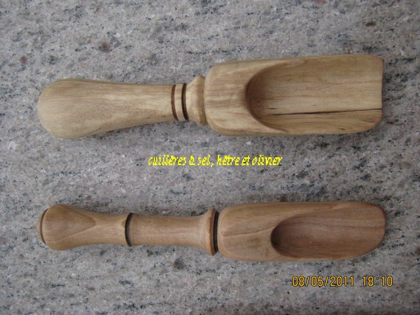

superbe Alain j'aime bien tes cuillere pourais tu me donner les cotes ?
Michel Gour
Re:encore du gros tournage 06 Aoû 2011 12:15 #46787
  • mgour
  • Portrait de mgour
  • Messages : 536
oups pardon j'avais loupé le message avec les dimensions merci !!
Michel Gour
Re:encore du gros tournage 06 Aoû 2011 13:03 #46790
pas grave Michel, cela aussi m'arrive de plus en plus :) , je perce à la gouge car les forets laissent un trou au fond et pas beau :( . Il faudrait essayer de percer en premier , décentrer légèrement par le mandrin , tourner la cuillère enfin le manche ,faire le manche ensuite en replaçant dans l'axe du départ ? ;) à voir ?
