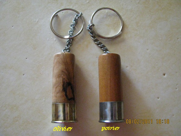

Un long tournage :laugh: :laugh:

Bonsoir Alain,ce sont là de bien originaux porte clés,j'aime beaucoup.(oui effectivement il a du te falloir un gros tour) je blague,j'aime beaucoup des cartouches non?Stéphane.

Superbe idée Alain je me demandait que faire des douilles 9 mm

comme je ne trouve plus de porte clefs à pitons rupture de stock ) , je les fabrique avec des anneaux , chaînette et piton fait autour d'un clou avec fil de fer torsadé

tres joli il ne te reste plus qu'a tourné le fusil

Merci Roland , Pierre dG qui m'a rendu visite lundi , m'a proposé de m'en envoyer , mais j'avais vu qu'ils étaient en rupture de stock . Pour en commander spécialement , en ce qui me concerne je n'en fais que très peu , donc je me débrouille avec les moyens du bord ; par contre peut-être que d'autres personnes sur ce forum en cherchent ? faudrait qu'ils se fassent connaître pour faire une commande en gros ? ;)

Merci Roland mais ce qui m'intéresse justement c'est le petit piton :laugh: faut que je regarde dans les fournitures pour modélisme ;) dans les grandes surfaces ils ont un fil trop gros :(

le plus dur c'est pour enlever la douille plastique ,sans abîmer la douille cuivrée car en réalité elle est cuivrée sur fer .Le plus facile et rapide , c'est de chauffer l'intérieur de la douille avec un décapeur thermique et tirer avec une pince , il y a au fond une rondelle en ??? Téflon ?? assez épaisse qui bloque au fond l'amorce et l'étui plastoc , donc bien chauffer le cul ( de la douille ) :laugh: :laugh:
