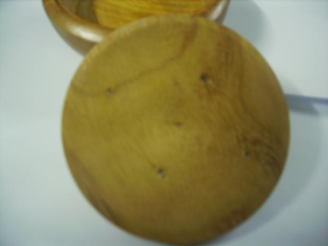

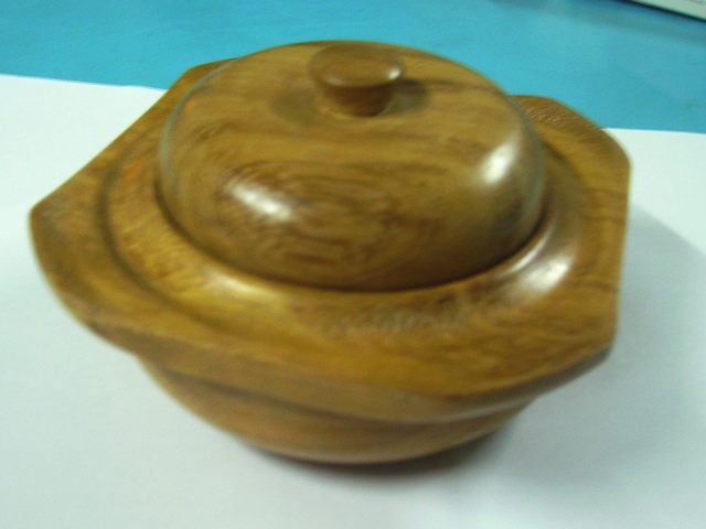

Bonsoir,voici une petite boite tournée avec plateau,sous la boite et en dessous du couvercle il reste des traces des vis bouchées avec de la pate à bois maison,ma question est la suivante: la boite est elle vendable quand meme avec les trous bouchés mais visibles?Merci à vous.

La boite,et le couvercle.

Voici les photos;boite et couvercle.

Très jolie boite,
les trous de vis ne me dérange pas car elles ne ce voient pas une fois la boite fermé.

bonsoir stéphane
et bien oui tu peu car au départ on fait avec les moyens du bord et puis celui que cela dérange et bien il la laisse sur le stand
a plus seb
ps:par contre ne la brade pas pour autant

Pourquoi ne serait-elle pas vendable , Si quelqu'un te fait la réflection, tu expliques comment tu procèdes , ça les calmera ;)

Bonsoir Stephane,
Biensur que ta boite est vendable,c'est même
très bien pour un début.
Mais peut être que tu aurais pu éviter ces trou
tu aurais mis ton couvercle sur ton plateau coté
exterieur les vis autour du bouton pas trop enfoncées ,tu finis l'interieur
de ton couvercle et tu l'ajustes pour qu'il rentre en force
sur ta boite tu enlèves le plateau et tu finis l'exterieur et ton bouton.
