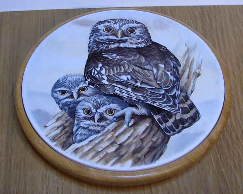

ce n'est pas une idée très originale mais ayant ramené des céramiques ronds d'Angleterre.
voila le résulat.
et je cherche d'autres motifs en prévision de mes expos d'hivers.
donc j'attends des adresses si vous en connaissez.
