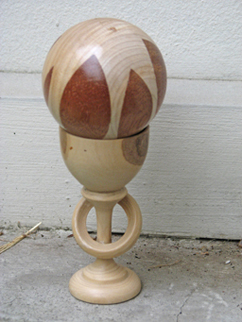

Sycomore et accajou

encore une superbe pièce mais je te croyais en vacances.

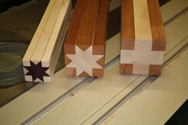

comment as tu fait ce collage?
on dirais une étoile ?
si c'est le cas peux tu nous donner des explications ?
et les dimensions de la pièce brut

Collage et tournage excentré.
Comment as-tu procédé ?

dimensions:H 270 D 70
En partant d'une boule Exentrage 25 mm etexentrage opposé 25 mm
La vitesse est pour beaucoup dans la finition à 2000 tours gouge bien affutée ça descend tres bien Un chiffon noir sur le banc permet de mieux voir l'attaque

Très beau travail, je suis toujours admiratif et intérogatif en face des collages. Si tu veux donner plus d'explicatif sur le collage, je suis preneur.

En partant d'un bloc de 70x70 Feuillures pour des carrés de 20x20 J'ai fait un fer (photo) et toupillé le milieu pour des carrés de 30

fer de toupie que tu as façonné est sur angle 45°?
peux tumettre une photo du fer à plat que l'on voit bien la forme.
es tu arrivé à avoir une étoile avec des branches égales ?
car je pense que la difficultée est bien là

Fer

Ce genre la :P

C'est exactement ça !!! sauf que les carrés sont plus grands de 3 a 4mm pour laisser une partie plus foncée sur l'extérieur une fois tourné

lesquels carrés Gégé :blink: , je ne vois pas

Dans la feuillure de 20 on colle des tassauts de 23 ou 24 et avec le fer on mord sur les tassauts ce qui oblige de coller des tassauts d'environ 30dans le V

Et pour finir et ne rien gacher!!avec la prise de mors une boule pour le petit fils !!!
