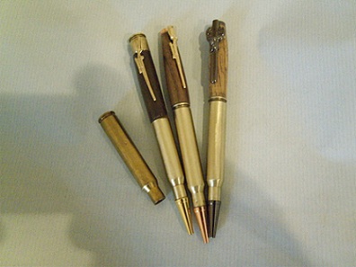

Voici les trois derniers stylos faits à partir de douille de balle de chasse calibre 7.62

Pas mal tes stylos, sont-ils fait pour des chasseurs?
Re:stylo en douille de balle de chasse 26 Juil 2011 09:38 #46156
Bonjour à tous , Michel , tu fais comment , tu remplis la douille de résine ,puis perçage ?

Non je ne remplis pas la douille, le coté ogive est presque le diamètre d’un tube 7 mm donc un peut de colle cyano est suffisant je perce l’autre coté a 6.9 le tube rentre un peut en force avec une goutte de cyano c’est suffisant.il faut seulement avoir des tubes qu’on vend non découpés 50 cm de long je le coupe a la bonne longueur.

pour le tournage du bois l'entretoise conique des stylo slim est parfaite pour avoir le bon diametre tourné

Je n’ai pas bien compris ce que tu voulais dire. Mais mon premier stylo je n'avais pas de long tube donc j'ai coupé d'un tube le morceau qui manquais (a peut prés 12mm) et j'ai collé le petit morceau coté pointe et le tube entier coté mécanisme ¼ de tour. Ce qu’il faut faire très attention c’est que les 2 morceaux soient bien alignés. Pour faire ça je me suis servie de la tige du mandrin comme guide. Attention de ne pas coller la tige. (Je l’ai fait aussi). Voila si tu a besoin de plus de détails n’hésite pas. J’essayerai ce weekend de faire un pas à pas avec photos.

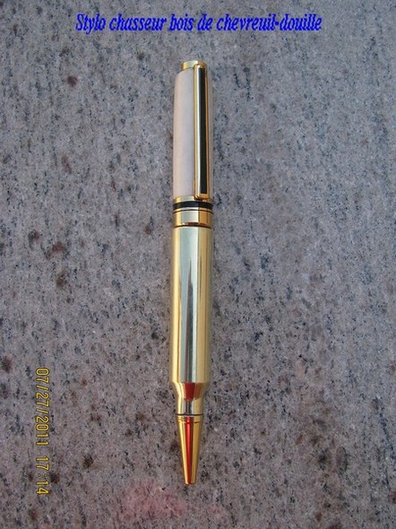

Je viens d'en faire un , autre façon ; comme tu peux voir , j'ai scié le côté de l'amorce , puis tourné un carrelet avec son tube,(récupéré sur un stylo manqué ), ,au diamètre int et légèrement conique sur un bout, mis et collé à l'intérieur après avoir nettoyer ce dernier ; le haut autre carrelet de bois de cervidé , aussi de récup ,j'ai ajouté une bague et une épingle de récup aussi ( rien ne se jette :) lustrage de la douille et du bois chacun à part ; les seules parties neuves la pointe et la bille :laugh: . Cela fait un stylo un peu gros à mon goût ... ( diamètre ext 13mm pour la douille ) je n'ai plus d'agrafe avec le fusil :( :(
