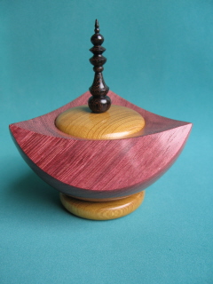

J'ai fait une nouvelle boite et je ne sais plus quel bois c'est, si c'est du padouk, amarante (mais je crois qu'il est plus rouge orange, ou du bois violet ? :unsure:

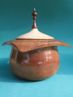

Et pour faire des boites "Coin" comment faire pour faire les coins plus fin ... sans planter, car je les fais au grain d'orge car à la gouge je n'y arrive pas :blush:
Pouvez vous me conseiller ?
Bonne journée B)

Bonjour Lydie
Quand tu tournes l'amarante il est marron et devient violet à la lumière.
Le padouck a un grain plus ouvert.
Tes boites sont trés belles avec une préférence pour la première avec de belles couleurs.

Bonjour Lydie , tes boîtes sont super belles ,bravo ! pour ta question , je ne comprends pas ce que tu aimerais que l'on t'explique :blink: :blush: ; pourrais-tu nous faire un petit croquis STP ?

Je n’arrive pas bien à m'expliquer
Je n’arrive pas à faire de même épaisseur les coins et entre les coins, ça siffle passablement quand je passe mon outils, l’épaisseur n’étant pas la même ça casse très souvent
Pour le dessous comment fait ton pour que l’arrondi de la boite aille jusque sous les coins sans faire de « plat » est toucher les coins ?
Faut-il des outils spéciaux ? j’utilise soit la gouge soit le grain d’orge
Voilà merci
Lydie
Re: Questions 20 Juil 2011 10:29 #45843
de quelle boîte parles-tu de celle à 3 angles ou de l'autre ? B)
Re:Questions 20 Juil 2011 10:50 #45844
  • JJT
  • Portrait de JJT
  • Messages : 305
Une technique simple consiste à coller (avec interposition de papier journal) des martyrs sur les cotés de ton carré. ensuite, tu as une pièce ronde moins dangereuse pour les doigts tu peux ainsi travailler tranquillement ton épaisseur.

Pour Alain
C'est pour la deuxième

Pour JJT,
Merci pour le conseil, j'essaie la prochaine fois

J'aime bien ces deux boites, avec une préférence pour la première. En ce qui concerne la deuxième, ne serait il pas plus simple de tourner rond et de couper les coins à la ruban?
J'avais eu cette idée en voyant une boite un peu similaire sur un site, mais je ne l'ai pas essayée.

ok , si c'est pour la 2eme je comprends mieux ; la meilleure solution est celle de JJT ;) j'avais vu une vidéo ou un diapo comme l'explique JJT , mais ne les trouve plus :(
Re:Questions 20 Juil 2011 21:03 #45862
alain cétait une video sur les boites manta si ma mémoire ne me fait pas défaut
Re:Questions 20 Juil 2011 21:25 #45864
Si c'est la méthode boite manta, peut être que ce lien peut t'aider. Il y a un pas à pas.
aftab-asso.com/html/forum/viewtopic.php?t=3140

La methode de JJTest très bonne ,une fois
finiton tournage,tu sépares tes morceaux
collés au papier journal avec un ciseau à
bois,un petit coup sec et ça se détache.
Re:Questions 20 Juil 2011 21:53 #45867
