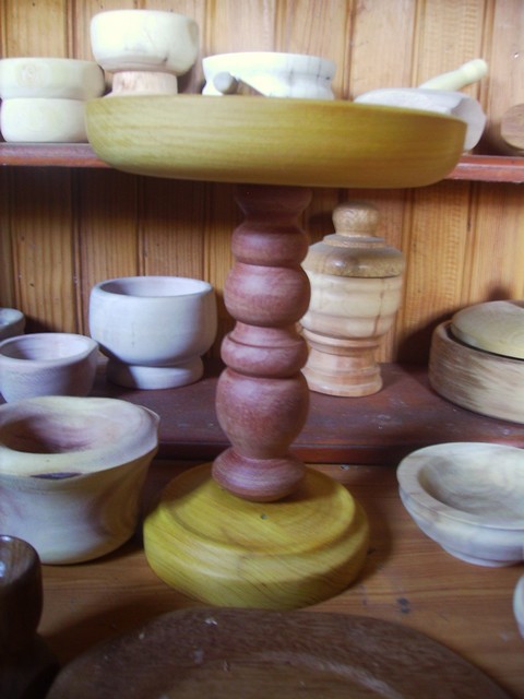

Bonsoir,quelques unes de ces pieces qui sont en bois vert ont du etre mises de coté d'apres vos avis car je ne connais pas le procédé de séchage.
