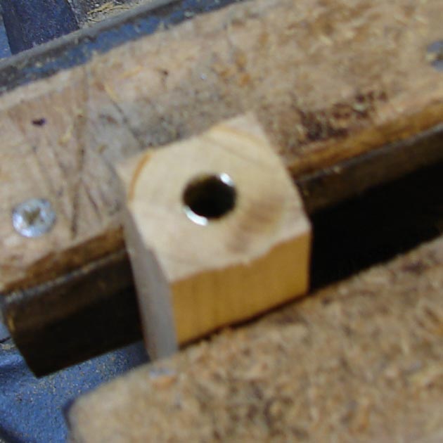

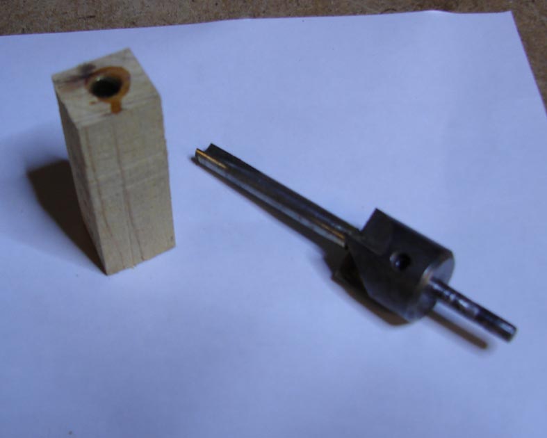

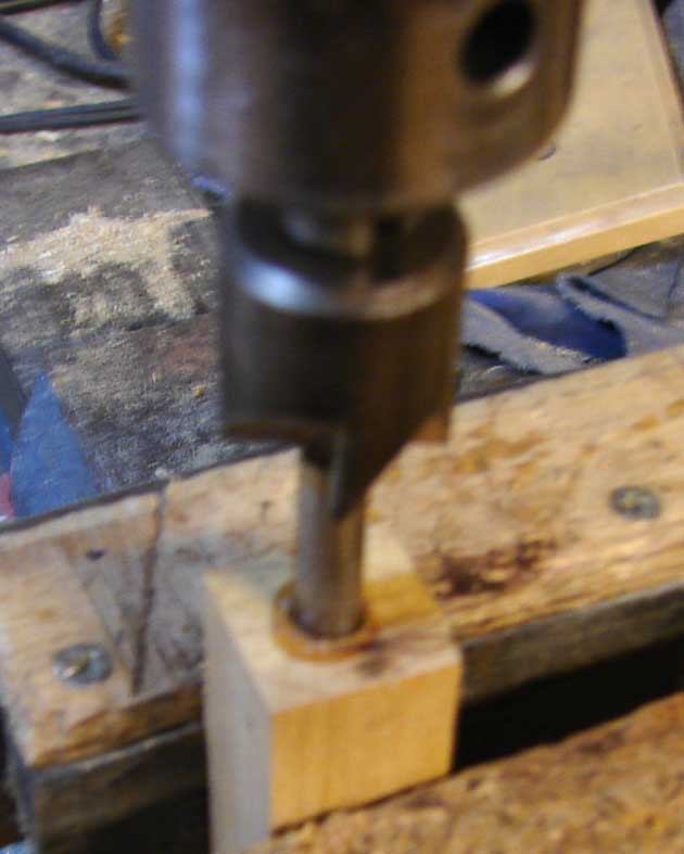

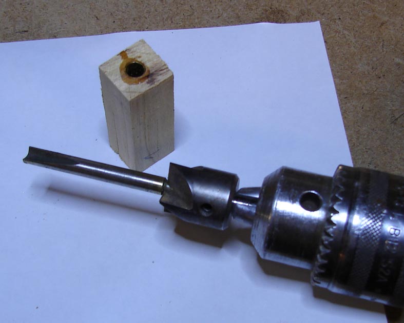

Voici quelques photos je fais arrasement avec une peuçeuse portative.
l'araseur monté sur la perceuse et le carrelet brut de collage
Les photos ne sont pas très bonne car je n'ai pas de macro.
serrage dans l'étau et arasage la longueur de la tige fait que c'est toujours dans l'axe quelques dizièmes suffisent, la brillance du tube permet de voir que c'est fini.
retourner le carrelet et faire la même opération sur la face opposée.
voici la pièce fini prête à être monté sur le mandrin à stylos avec les bagues intercalaire.

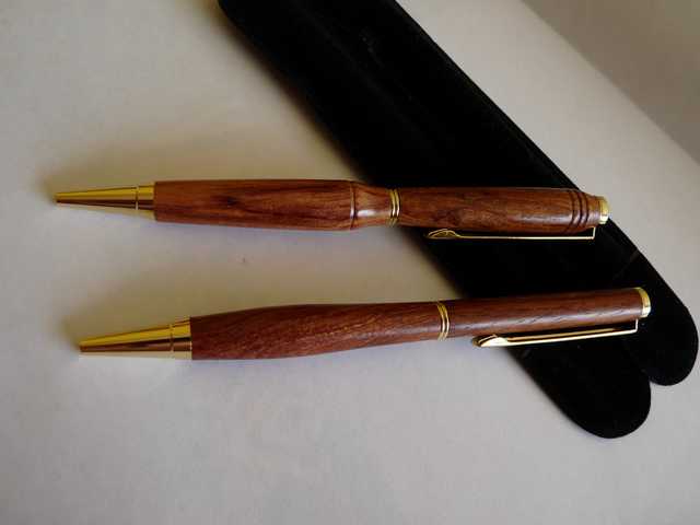

Pierre voici les stylos, un peu d'indulgence, ce sont les premiers!
Anne
Re:Stylos 18 Juil 2011 16:53 #45732
Bonsoir anne
Ils sont bien ces stylos !!
Beau travail.

Anne,pour des premiers,ils sont bien.

BRAVO Anne ! mes premiers étaient vraiment pas aussi bien définis ! B)
J'aime beaucoup le premier en haut ! c'est quoi comme bois ?
Re:Stylos 18 Juil 2011 22:03 #45747
Les premiers que j'ai fait étaient moins bien que ça !

beau stylos tu est sur la bonne voie
