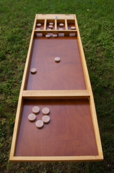

pour changer un peu du tournage "traditionnel", trois réalisations variant les "plaisirs" et destinés à agrémenter les loisirs d'enfants au cours de leur prochain séjour en centre de vacances.

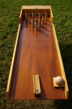

un jeu de quilles sur table
un "billard hollandais"

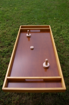

une "table à glisser" (certains osent appeler cela un "shuffle puck"...)

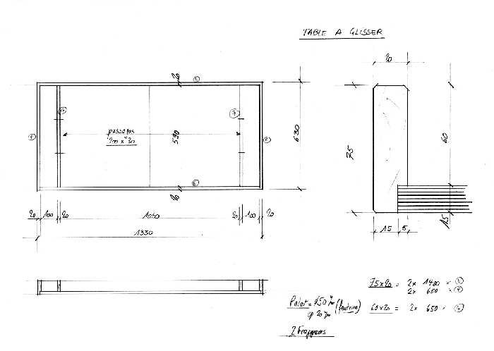

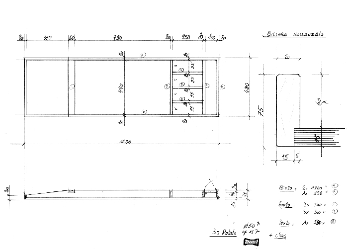

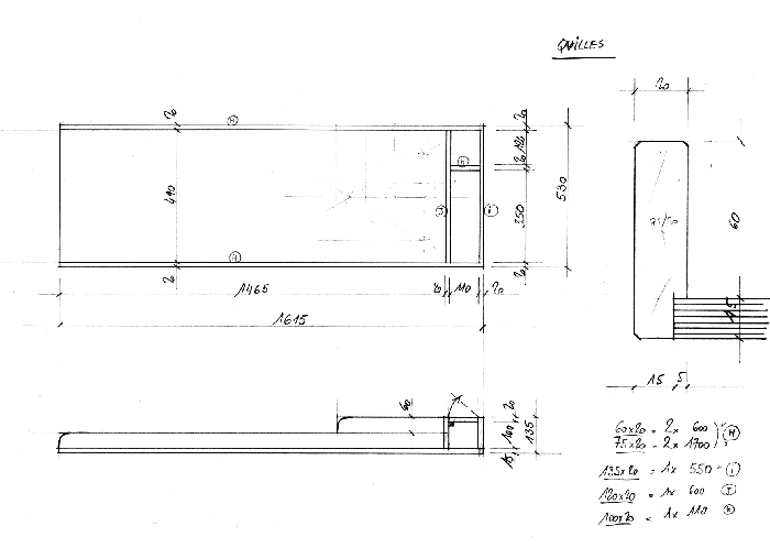

BONjour Anne,Bernard,Tournebois et les autres...
ci-joints les plans des jeux qui ont été élaborés à partir de photos et de descriptions trouvés notamment sur le site: boutique.lamaisondubillard.com
les fonds sont en contreplaqué CTBX de 15mm sur le quel j'ai appliqué trois couches de vernis polyuréthane haute résistance. On verra à l'usage ce que cela donne comme résultat...
les quilles, boule, frappeurs et palets sont en hêtre.
pour améliorer " la glisse ", les faces des palets sont légèrement concaves.
voilà... amusez-vous bien !

C'est marrant, je viens de terminer mes propres plans pour un billard hollandais.
Comment a tu réaliser les palets ?
J'ai en projet aussi une table à glisser... ;)
Les beaux jours feraient-ils des émules ;) ;) ;)

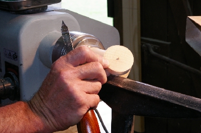

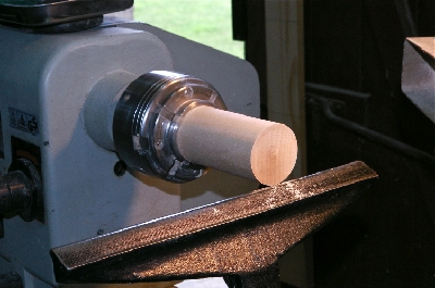

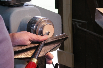

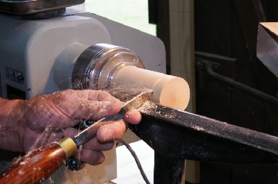

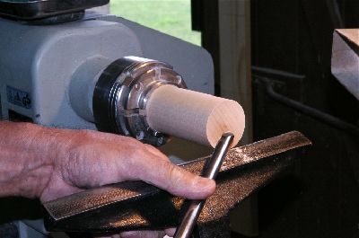

je réponds à la question: comment je fabrique mes palets.

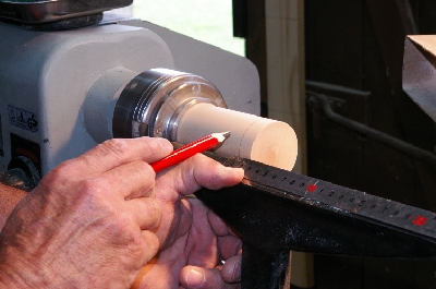

Après mise au rond au diamètre prévu (50mm) ponçage fin du cylindre. C'est plus facile que de poncer ensuite chaque palet sur la tranche...
dressage d'une face et ponçage
traçage de l'épaisseur du palet (15mm)
section du palet

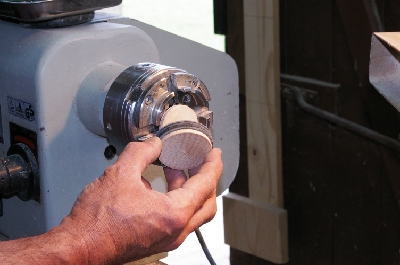

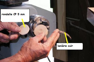

je reprends ensuite le palet dans le mandrin, en interposant une rondelle de conteplaqué de 5mm d'épaisseur de façon à ce que la deuxième face du palet dépasse suffisamment du mandrin pour être travaillée sans risque.Je prends soin d'entourer le palet par une bande de cuir (récupérée dans une vieille sacoche...)
afin que les mors du mandrin ne marquent pas le bois.
je dresse enfin la deuxième face du palet, puis ponçage.
chaque face du palet est dressée légèrement concave afin de limiter les frottements et améliorer ainsi la " glisse ".

Pfiou...
Que du boulot...
t'en a fait combien (les règles précisent 30 palets..)
J'envisage soit de les acheter (contraire de temps) soit de les faire à la scie cloche ou un truc comme ca... (et en MDF...)
En tout cas merci pour tout.

Comme tu le dis: pfiou, quel boulot...!!!
Effectivement la règle du jeu prévoit 30 palets...
J'en ai donc tourné 30 selon ma méthode, plus une réserve de 10... on ne sait jamais, ça peut servir...
Avec un peu de temps et de patience, on y arrive...
Peut-être existe-t-il d'autres techniques plus rapides...?

Bonjour Albert (et les autres),
pour le MDF, tu as raison. Je vais plutôt faire ça en pin ou hêtre, si je trouve du hêtre dans ma GSB.
J'avais vu sur un forum (les fous je crois) une méthode pour le faire à la cloche, ou un truc du genre, en faisant un gabarit.
Voici mon plan, fait à la va vite, car les autres sont en A3, pièces par pièces ;) ;)

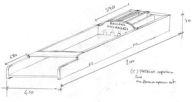

Pour le billard Hollandais, j'avais fait celui là:
www.van-vliet.org/dempseywoodworking/sjoelbak.shtml
JJT
