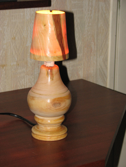

SUJET : Abatjour
Abatjour 13 Mai 2011 11:02 #43217
  • Gégé
  • Portrait de Gégé
  • Messages : 1653
Tourné en bois vert (coupé la semaine derniere) épaisseur 1 mm

Re:Abatjour 13 Mai 2011 23:02 #43256
Bonsoir gégé,
C'est très beau ,c'est quel bois ?
Re:Abatjour 13 Mai 2011 23:51 #43263
Superbe ! C'est quoi comme bois ?

  • Guillaume C
  • Portrait de Guillaume C
  • Messages : 511
Joli.
J’aime bien le coté rose / violet...
Quel bois ?
Re:Abatjour 14 Mai 2011 08:40 #43268
  • Gégé
  • Portrait de Gégé
  • Messages : 1653
C'est un prunier Reine Claude qui ne donnait lus rien depuis plusieurs années
J'ai encore le tronc et les grosses branches a couper !!!
Re:Abatjour 14 Mai 2011 08:44 #43269
Superbe effet de couleurs ! bravo Gégé ! combien fait-il en hauteur et diamètres ? comment l'as tu fixé pour le monter sur la douille .? merci ;)
Re:Abatjour 14 Mai 2011 08:57 #43271
  • Gégé
  • Portrait de Gégé
  • Messages : 1653
Salut Alain
pour la fixation Une rodelle en cp de 5 et une ampoula de frigo de 15 w
diametre 90 H 120
Re:Abatjour 14 Mai 2011 09:10 #43272
ok ,merci Gégé ;)
Re:Abatjour 14 Mai 2011 10:14 #43276
Astucieux le système ! Merci pour l'idée !
Re:Abatjour 15 Mai 2011 00:01 #43306
Bravo Gégé
Bel ouvrage, je sais que ce n'est pas evident. Mais comment arrives-tu à cette transparence avec 1mm d'epaisseur et surtout une ampoule aussi faible?
Bonne continuation
Anne
Re:Abatjour 15 Mai 2011 07:37 #43309
  • Gégé
  • Portrait de Gégé
  • Messages : 1653
Le procédé : ébauche de la forme-finition de l'intériur-reprise de l'exterieur avec une lampe à l'intérieuret finition à la plane pour ne poncer que légerement c'est la couleur de la transparence qui donne l'épaisseur et coupe avec la pointe de la plane
A + Gerard
