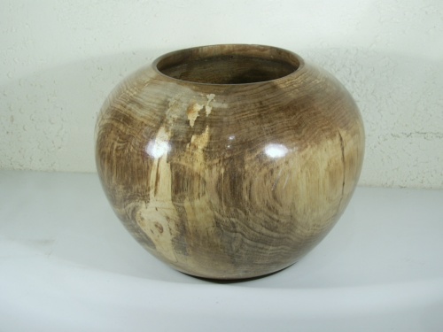

bonjour à toutes et à tous voila ma dernière grosse pièce
merci pour vos commentaires

voila la photo
Re:vase en noyer 26 Avr 2011 20:33 #42571
très belle forme , ainsi que le bois , qui est ? creusé avec quel outil STP ? ;)

Très bien réussis ce petit bol.
Quelles sont les dimensions ?

très beau vue la finesse sa n'a pas du être facile.

Bois magnifique et belle forme pour cet objet.

Forme et finition parfaite bravo !
Quelles sont les mesures ? Avec quoi l'as tu creusé ?

La forme est très belle ça lui donne une
certaine élégance ,une finition parfaite ,
j'aime beaucoup,creusage ? quel outil ?

pour répondre à vos questions
dimension h 17cm d 22cm je l'ai creusée à la gouge à profilée et au racloir courbé de chez sorbi (le petit)faute de ne pas avoir encore le munro se qui améliorera et facilitera le travail car le racloir sur un bois échauffé c'est pas l'idéal
Re:vase en noyer 27 Avr 2011 13:31 #42626
ah j'ai oublié pour la finition j'ai trouvé une astuce je passe trois couches de fondur nordin et a peine la troisième couche finie je prends un chiffon,et tour a 400 tours je passe un coup de miror je me débrouille avec les moyens du bord

J'aime le veinage, la forme, la finition et le creusage.
Tu as un sacré stock de noyer !

salut bernard oui j'ai du stock car j'ai trouver se bois qui trainais depuis plusieurs années
j'ai pu le récupéré et voila se que je fait avec
