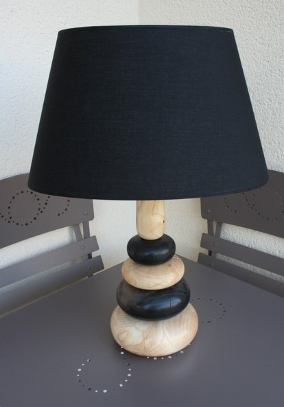

bonsoir a tous et toutes
voici une lampe que je vient de faire j'aimerai votre avis
sur la piece du haut est ce que je la laisse ou je la suprime
merci d'avance pour vos conseils.
Re:nouvelle lampe 19 Avr 2011 20:43 #42257
Bonsoir ludovic
belle présentation et très originale.
quel sont les essences utilisées ?
moi je laisserais la partie haute en bois claire.
sa allége l'ensemble sur tout avec un abat-jour foncé.

Bonjour Ludovic
Quels bois as tu utilisé?
J'aime beaucoup l'alternance de couleurs mais personnellement j’enlèverais la pièce d'en haut pour ne laisser que les galets. Mais du coup, est ce que l'abat-jour ne sera pas trop bas? Ca risque de faire tasser?

Bonsoir Ludo,
C'est très bien,moi je ne toucherais rien.
Très belle lampe ,Quels bois?
à + fm29
Re:nouvelle lampe 19 Avr 2011 22:19 #42272
La pièce du haut en bois clair la laisser mais lui donner une forme de galet ovale ? sur ta prochaine il te faut faire les perçages des galets légèrement déportés pour casser cet effet conique , et plus joli à l'oeil ;) . Ce n'est que mon point de vue :)
J'aime bien ce contraste noir et blanc ..

Bonsoir Ludo
Ok avec Alain, mais l'idée et bonne.
Anne

Bonjour Ludovic
Trés belle lampe.
Alain a vu juste, le dernier morceau un peu plus arrondi.
Qu'as-tu utilisé comme teinte ?

  • ludovic
  • Portrait de ludovic
  • Messages : 161
je vous remercie pour vos remarques
pour les parties claires c'est du frêne et pour les noir
c'est du chêne, pour le noircir il faut le frotter avec
du vinaigre et de la paille de fer cela fait ressortir le tanin
et noirci naturellement une couche de finition et vous avez ce résultat.

Merci Ludovic
je connaissais la méthode mais je ne savais pas que celà devenait aussi noir.
Trés réussi.

  • jfp
  • Portrait de jfp
  • Tourneur débutant
  • Messages : 37
Super bonne idée, ça m'a fait penser, évidemment aux lampes en galets.
Le résultat me plaît bien, je n'enlèverais pas le morceau du haut.

Re:nouvelle lampe 20 Avr 2011 18:30 #42317
Bonsoir toutes et tous
Comme tout le monde , je suis pour la pièce du haut
L'ensemble est plaisant :) :)

Même chose pour la pièce du haut ne changes rien elle est belle comme ça ;)

  • Marcobois
  • Portrait de Marcobois
  • Messages : 86
Mon avis résume un peu les précédents :
la pièce du haut me semble utile pour l'alternance des couleurs, et je serais curieux de voir ce que cela donne si cette pièce aussi a une forme de galet.
