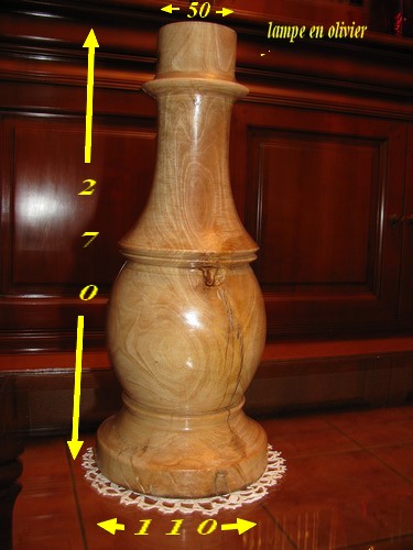

pied de lampe en olivier 14 Avr 2011 21:53 #42001
un pied tourné aujourd'hui dans une branche d'olivier peu veinée mais bien fendue :laugh: ; soyez cool, je l'ai tourné avec des lunettes anciennes mises de côté au cas où :blink: , ma vue a bien changé !

Salut Alain,
C'est beau,je crois que tu devrais
conserver tes vieilles lunettes!!! B)
Belles proportions.

François , je voulais la faire un peu plus haute de 4/5cm , mais le bout n'a pas tenu au creusage de la douille , deux belles fentes ,le bord trop fin , et donc casse :(
Pour les lunettes c'est pas facile , faut regarder à plusieurs fois B)

Re:pied de lampe en olivier 14 Avr 2011 22:29 #42014
Bonsoir Alain
même avec les anciennes lunettes tu réussi très bien la finition de ton pied.
si un jour je descends te voir je t'anéme du charme et je repars avec de l'olivier.
fini 110 mm ce devait être un beau morceau.
Re:pied de lampe en olivier 14 Avr 2011 22:35 #42017
oui Roger , c'était donc un morceau d'une branche , car souvent dans le tronc il y a plein de déformations , trous , difficile donc de faire un pied , à moins de le laisser en l'état ce qui est bien aussi mais plus fragile :) Je viens de rentrer quelques beaux morceaux de bouleau déjà refendus mais vert comme un poireau :)

Bonjour Alain
Trés beau pied de lampe.
Je vois que tu as le même probème avec le collage des fentes qui fait des taches.
Dorénavant je collerais avant d'arriver au profil définitif pour que ces traces ne se voient plus.

Bonjour toutes et tous
Alain garde les ancienne lunettes , ta pièce est belle :P :P :P
Re: pied de lampe en olivier 15 Avr 2011 08:53 #42026
oui Bernard , j'ai essayé plusieurs façons mais cela se voit toujours . Tu dis <Dorénavant je collerais avant d'arriver au profil définitif pour que ces trace ne se voient plus > ; mais moi je ne vois pas très bien comment tu veux faire , tu veux agrandir la fente et y coller un insert du même bois ? :S , tu peux nous expliquer avec plus de détails STP ?
Re: pied de lampe en olivier 15 Avr 2011 11:20 #42030
Alain, je te parle de mini fissure.
J'ai mis de la colle avant le ponçage et sur le bois de bout la colle fait une tache.
On peut la faire disparaitre en repassant un léger coup de gouge.
Alors je collerais quand il me restera 1 ou 2 mm à enlever et normalement elle ne se verra plus. :dry:
Je te le confirme ce WE avec les 3 pots pourris qu'il me reste à faire.
Re: pied de lampe en olivier 15 Avr 2011 11:38 #42031
Oui Bernard , la colle tache bien le bois , mais comment faire pour l'éviter à part un dernier coup de gouge comme tu l'expliques ? :(
