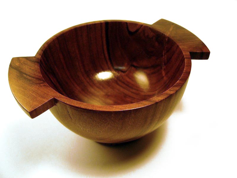

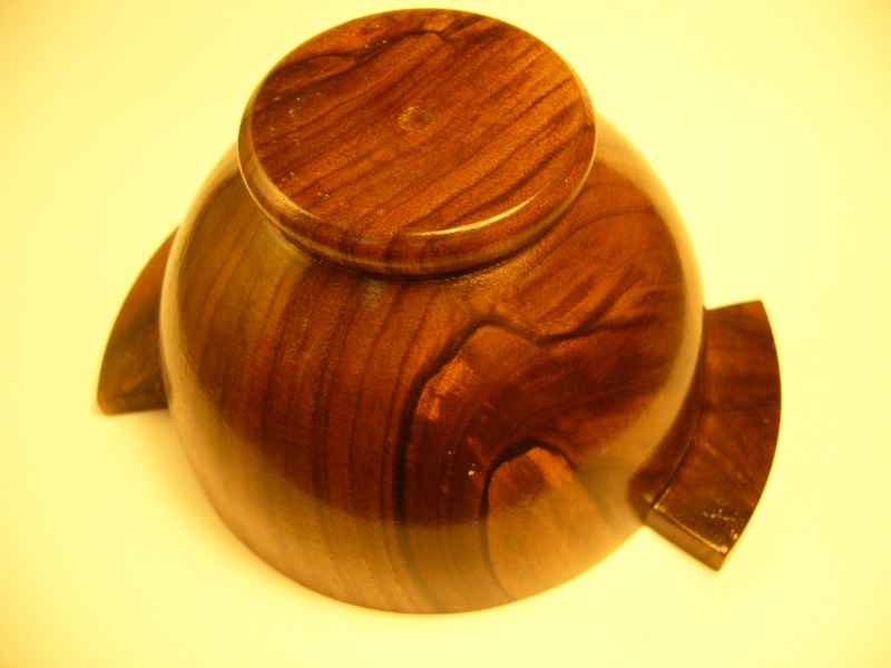

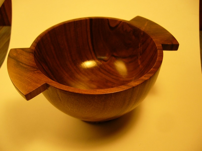

Bonsoir à toutes et à tous,
Voici un petit bol en noyer échauffé,
je l'ai tourné pour une petite experience
sur les fous du bois,il sagissait de tourner un
petit bol et de fournir 3 photos de ce bol.
Nous avons été 57 à participer à cette petite
manifestation très sympa ,ce n'était pas un concours
et rien que pour ça c'était encore plus enrichissant
le tout jugé selon différents critères par Gilbert Buffard .
Cela fait une belle collection tous différents,et les participants
tous méritants.
voila,il fallait le dire.

Bonjour François,
C'est une pièce magnifique que tu nous montres là !
La forme des poignées est très bien, genre style polynésien.
Le bois est aussi très beau.
Pourrais tu expliqué comment tu procédé ?

Re:Bol de riz 02 Avr 2011 21:36 #41283
Bonsoir le amis,
Merci pour vos compliments et de vous être
interressés à mon petit bol.
Fabrication: Un morceau de noyer échauffé
de 70mm d'épaisseur et 130mm au carré,casser les coins
à la scie à ruban et monter sur queue de cochon,faire
l'empreinte de 5mm et commencer à dégrossire le dessous,
retourner et mettre sur mandrin,finir le dessous et l'exterieur,
en ayons soin de respecter la courbe,faire une courbe tendue,
faire un petit gabarit en carton de l'exterieur et un autre pour
l'interieur ( profil contreprofil )et respecter cette courbe,cela permet d'avoir le même
profil inter et ext.
Laisser une bande de bois de 5mm d'épaisseur sur 125 mm de diamètre en haut du bol,
finir l'interieur du bol,poncer et couper à ras du mandrin,ne pas oublier de faire une
forme concave sous le pied afin d'avoir une bonne assise.
Tracer les oreilles, retourner le bol sur la scie à chantourneret découper la forme à ras
du bol sans entailler le bol ensuite finitions à la main,fond dur vernis polyurethane.
C'est tout

Re:Bol de riz 03 Avr 2011 09:32 #41336
  • Couleurs bois
  • Portrait de Couleurs bois
  • Administrateur
  • Messages : 1267
  • Remerciements reçus 17
Bonjour François,
Je n'ai pas pu résister car ton bol est très beau alors j'ai refais vite fait la chromie pour le plaisir de tous j'espère...
