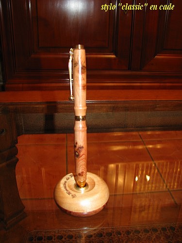

Encore un stylo en cade , ce bois normalement aurait du finir sur un stylo type "gothique " , je me suis fait avoir au dimensions croyant du 12mm int pour l'habillage du haut et 10mm int pour la bague , et non ! côtes certainement en pouce ? donc à faire sur demande , faire donc attention !! ;)

Superbe Alain, qu'as tu utilisé comme finition ?

Pour la finition : 2 à 3 couches de mélamine avec ponçage fin entre chaque dans le sens du bois , je passe ensuite ton produit légèrement abrasif , carnauba pur ( bloc dur ) vitesse rapide , lustrage , cire carnauba normale et passage au banc de flanelle vitesse Gd V ...
c'est quand même un bois qui se lustre très bien car assez gras ....

Le support est de ta fabrication ?
@+ Bernard
Re: stylo en cade 02 Avr 2011 13:34 #41250
Bonjour Bernard , non le support m'a été offert par une voisine pour présenter mes stylos ; il a été acheté au monastère de Prouilhe dans l'Aude 11 , près de Carcasonne , à voir ;)

je suis allé en couper un dans une garrigue qui avait brûlé cela fait plus de dix ans , là pas de problème de séchage :laugh: , une ou deux branches de fendues par la châleur trop vive certainement ,où j'ai pu en retirer ce stylo , le tronc par contre une dizaine de cm de diam. pas du tout fendu , mais le cade ne fait pas de tronc très cylindrique :( ... :(

Alain superbe stylo,mais le socle ,comment est fait
l'eciture dessus ?
Re:stylo en cade 02 Avr 2011 22:31 #41302
comme je l'ai dit plus haut , ce n'est pas de moi , l'écriture au pyro je pense , mais j'ai un petit doute car vraiment bien écrit :blink: peut-être avec une machine à graver ? dans le centre il y a une bague en bronze cylindrique même pas conique , ;)
Re:stylo en cade 02 Avr 2011 22:33 #41303
Ok Alain,cela ressemble à l'écriture laser.
