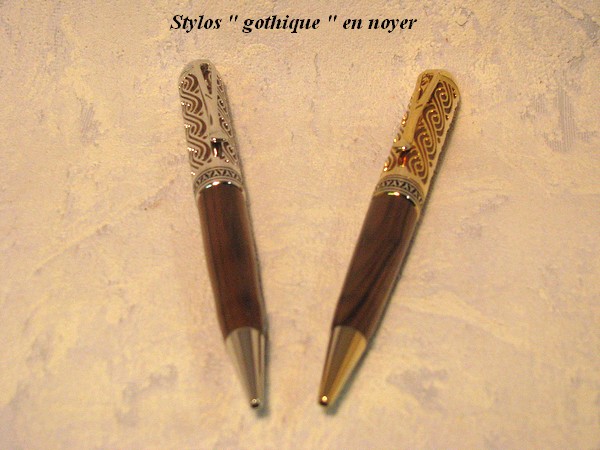

Pour finir l'aprèm , deux stylos du type gothique , je n'ai pas toujours compris pourquoi il y avait un tube laiton plus long ? :blink: ; si l'on met la partie longue vers la pointe , la mine est trop courte ; si on la place côté agrafe , le bois dépasse de la bague , pas beau :( , donc j'ai fait ma petite sauce, si quelqu'un avait un plan , je serai moins bête après ..... :blush:

Merci Jacky pour ce fichier , le premier j'avais fait ainsi , mais le problème c'est qu'il faut enfoncer le mécanisme assez loin dans le tube , et il devient dur à tourner ; quelques fois ne tourne pas complètement et la bille sort très peu :angry: ; en as-tu déjà fait ? les prochains gothiques , avant de mettre le mécanisme , je passerais une mèche sur environ 20mm pour que la partie tournante soit libre .. si parmi vous certains en ont fait j'aimerais avoir leurs avis ;) merci

bonjour à tous,
j'ai déjà utilisé le modèle présenté par roger, on peut mettre le tube de 60mm
en bas mais il faut enfoncer le mecanisme plus profond. mais personnellement
je met le petit tube en bas et le grand en haut contrairement à ce qui est montré sur
le plan.

OK Luc , mais à ce moment là si tu mets le court en bas tu recouvres pas toute la partie haute avec la grille métallique , on doit voir une partie en bois , tu peux donner plus de précisions STP ? :(
