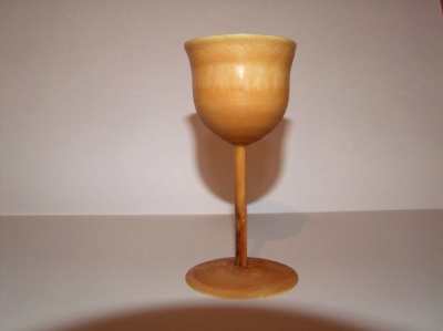

merci a tous pour vos conseil et a alain pour sai bonne video qui gide les debutan
1er verre de latelier en bui

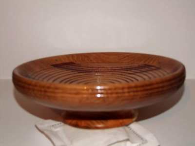

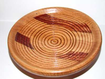

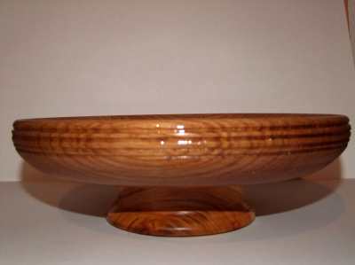

la coupe a fruit ai treminer socle en cerisier plateau en hetre et bois exo

Tu fais dans la finesse avec ton verre.
En tous cas tu avances vite.
La coupe gagnerais à être plus creuse ou c'est un effet d'optique.

De plus en plus tu progresses ;) bravo Tu emploies tu vernis PU ? pour moi je trouve que ça brille un peu trop :(
Re:la flute le verre . la cope a fruit 28 Mar 2011 19:29 #40851
ou alors il faut prendre un "satiné"

pour le verni sai un verni traditionnel brilant que je melenge avc de la teebantine et que japlique avc un tenpon sur le tour a petite vitese

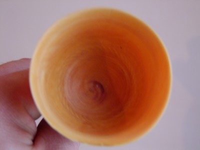

le verre vu de l'interieure

Tu es descendu à quelle épaisseur ?
ça a l'air fin.
Re: la flute le verre . la cope a fruit 28 Mar 2011 19:46 #40856
  • la flute
  • Portrait de la flute
  • Messages : 119
1.5 mm d'epaisseur

1.5mm faut le faire , avec quel outil ?

pour le cresage j' utilise la gouge a creser . a profiler et surrtou mon bdane
