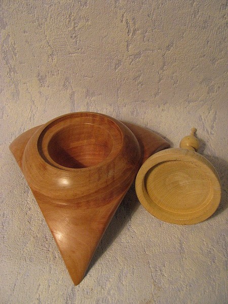

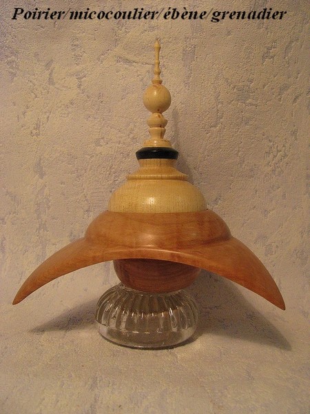

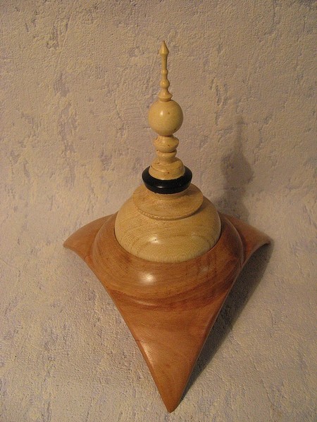

Un dernier tournage cet aprèm , une petite boite de 170mm de diam (triangle ) couvercle en micocoulier , le triangle en poirier ,le fleuron en grenadier avec une bague ( chute) en ébène

Tu coupes en triangle avant de tourner ou aprés.
Re: dernier tournage 28 Mar 2011 19:13 #40840

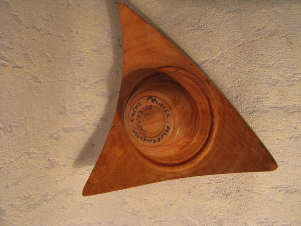

oui Bernard , je coupe le triangle , je ponce les 3 faces ,je creuse le dessous , je fais avec une prise à serrer, je retourne la pièce et façonne les trois branches de dessus , le creusage de la boîte à la gouge à profiler , sans oublier de faire petite une entrée droite 5mm pour une reprise qui permettra à la fin d'enlever la prise du fond . Enfin le couvercle sans oublier une prise femelle de 5mm en en le creusant pour le terminer ...

Ce n'est pourtant pas trop difficile , je vous conseille d'essayer ...Il faut faire attention de ne pas couper les "cornes" faut faire une approche très douce de la gouge vers les pointes , c'est la seule difficulté , après ce n'est que tu tournage classique ..... ;) vitesse 1500 tm

PS : Alain, peut tu nous donner un peu plus d'info sur les différentes dimensions des pièces, hauteurs, diamètres....

j'ai tracé un triangle équilatéral dans un cercle de 170mm de diamètre , la hauteur hors tout environ 120 , l''intérieur de la boîte D:50mm /P:40mm le dessous de la boîte D:60mm , le couvercle j'ai pris un morceau de micocoulier qui traînait même pas dans le fil , le fleuron déjà tourné était en attente de , il rentre dans la bague ébène et couvercle par un petit tenon de 10mm collé ; maintenant cette boîte est sortie ainsi mais tu peux la modifier , par exemple faire trois petits pieds que tu découpes dans la prise femelle de dessous , la mienne je l'ai fait porter sur les pointes , faire un couvercle plus plat avec juste un petit bouton ....... suffit que cela te plaise ;)
