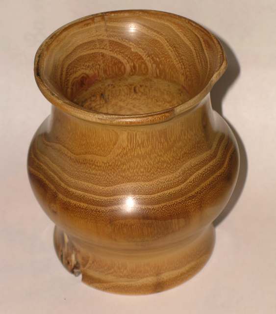

Voici mon premier pot, tourné dans ce qui me semble être du thuya.
La bonne surprise, c'est que le bois était sain, malgré un aubier ressemblant à un bras de patient après le passage d'une mauvaise infirmière.
La mauvaise : J'ai galéré pour centré sur le mandrin (malgré la reprise en extension) et la méga fente.Et Une casse qui a fait que la forme finale diffère de la forme originale.
Le creusage à été effectué avec un ciseau a bout arrondi, ce qui n'est pas le top pour cette forme de pièce.
Finition cire abeille+carnauba.
D'ailleurs, pour creuser ce genre de pièce, le BCT 13 est il un bon outil, ou faut il que je casse sérieusement la tirelire pour un munro ou équivalent ?

Il est là, pas trop l'habitude du système d'insertion de ce forum (phpBB est plus simple ;) )

superbe ce pot et belle finition pour le creusage chacun fait avec ce qu'il à et la preuve çà marche.
pour ma part je creuse au crochet fabrication maison que je forge dans des clé Allen ou des rivets pop (je sais il faut que je fasse des photos) soyez patient cela va venir.

Pour un premier pot ,pas mal ! ;) , la forme est bien réussie ; le bois je doute un peu pour du thuya :( , peut-être du robinier ?

Bonsoir Guillaume,
il est beau ton premier pot,il me fait
penser plutôt à du robinier.
Ce genre de creusage se fait tout simplement
avec une gouge à creuser,étant donné l'ouverture
qui est très grande.

OK pour la gouge a creuser, mais sil je ferme un peu le col ou si si je veux bien suivre les parois extérieures ?

Si le col est beaucoup plus fermé,alors
il te faudra un munro.
Pour l'exterieur une gouge à profiler de 10mm
te suffit,si tu veux être bien équipé tu prends
aussi une de 13.

idem tout le monde "robinier" le plus souvent les robiniers qui meurent ont le bois sain et ce sont les insectes qui bouffent l'aubier et tuent l'arbre.
j'en ai fait couper 5 ou 6 dans la cour de l'entreprise ou je travaillais car les jours de mistral les branches mortes tombaient sur les voitures et ils avaient tous ce problème.

Très joli pot pour un premier, c'est une belle pièce, bravo et tu as su t'adapter aux contraintes

Bonjour Guillaume
je vois que tu progresses bien la forme est élégante et la proportion est bonne
