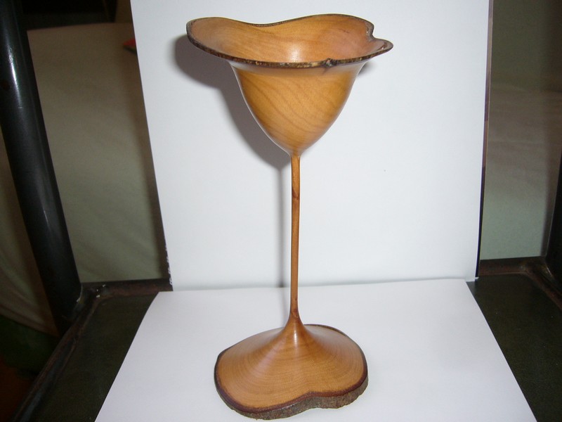

Rélisation d'un verre trembleur.

Ca j'aime ! ;) , avec l'écorce en plus ! Quand à la finition :woohoo:
toujours pareil: bois , hauteur , diamètres fin et large , bois vert ou sec ???
le bois me rappelle l'azerolier ?
Re:Verre trembleur 25 Mar 2011 14:47 #40590
Celui la a été tourné en bois vert,
du cerisier et surtout avec un coueur
excentré.
h 180mm verre 70mm ,pied 70mm épaisseur verre 1,5mm
diamètre tige 2,5mm.
finition :fond dur cellulo
Re:Verre trembleur 25 Mar 2011 14:48 #40592
Merci François et encore chapeau ;)

François tu avais mis une lunette à fil ? J'ai trouvé pour mettre mon trembleur et les suivants ( :laugh) , j'ai un ami qui m'a récupéré un tube en plastique d'environ 2m ; il provient d'un marchand d'articles de pêche dans lequel il reçoit les cannes ;) , il est rond sur deux faces et plat sur les deux autres , il est rentré en forçant légèrement sur mon socle lui rond et tient impeccable ;) il va voir si on ne peut pas en avoir en tubes ronds , là ça serait super ...

Re:Verre trembleur 25 Mar 2011 22:26 #40631
merci pour vos compliments.
Alain,non je n'ai pas mis de lunette pour
tourner ce verrre.
Je procède ainsi:Un morceau de cerisier vert avec
le coeur excentré,prévoir une surlongueur pour le pied et la prise de mandrin,
entre pointe faire une prise de mandrin en compression,ensuite monter sur mandrin
avec la contrepointe, cylindrer,mais laisser
l'écorce bords du verre et pied,faire le verre exterieur
et dégrossir le pied,enlever la contrepointe et creuser l'interieur
poncer et finir ,ensuite faire une boule avec du papier de soie et mettre
à l'interieur du verre ,ramener la contrepointe en pression contre le papier,
et mettre juste ce qu'il faut comme pression pour faire tourner la contrepointe,
et et diminuer le pied sur 1cm et finir poncer propre,ensuite un autre cm et ainsi
de suite jusqu'à la fin et terminer par le pied creuser légèrement sous le pied.
à vos gouges fm 29
