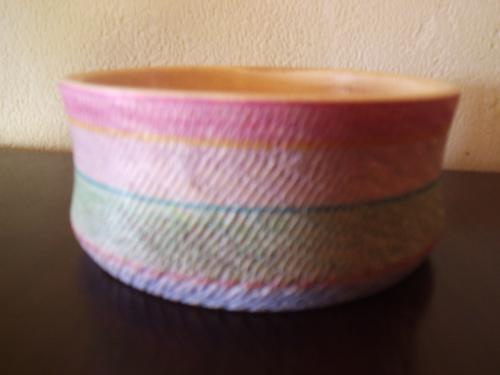

Essai texturage 20 Mar 2011 21:04 #40155
  • tournebois68
  • Portrait de tournebois68
  • Messages : 106
Premier texturage après le stage avec Nick AGAR

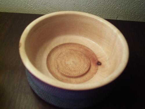

Re:Essai texturage 20 Mar 2011 21:08 #40156
  • tournebois68
  • Messages : 106
2 ème photos
Re:Essai texturage 20 Mar 2011 21:10 #40159
Bonsoir Tournebois,
Très bien fait ton texturage,dommage
qu'il soit à l'interieur .
Je viens de voir les deux autres photos
qui viennent d'arriver c'est pas mal du
tout,qu'as tu employé comme colorants.
Re:Essai texturage 20 Mar 2011 21:17 #40160
c'est bien d'essayer , mais n'en fais pas trop , l'extérieur aurait méritait juste une ceinture sur le milieu par exemple teintée plus foncée , mais pas toute la partie ; ceci n'est que mon point de vue ;)

Re:Essai texturage 20 Mar 2011 22:34 #40191
Bonsoir Tournebois
On ne voit pas trop bien sur les photos! Avec quoi as tu procédé?
J'ai un outil à texturer, mais je ne peux rien en sortir!
Je vais essayer de m'en separer. A bon entendeur.........
Bonne soirée
Anne

bonsoir à tous
pour un essais le texturage est beau mais comme autre chose avec modération, je partage l'avis d'Alain.
Quel outils as tu utilisé ?
Anne quel est ton outils dont tu veux te séparer on peux en parler sur MP.
Re:Essai texturage 20 Mar 2011 23:37 #40208
  • tournebois68
  • Messages : 106
En ce qui concerne les outils utiliser, pour l'extérieur l'outil à texturer de Sorby et pour le texturage intérieur le "Décorating ELF" d'Henry Taylor. Il est vrai Anne que ce n'est pas évident de s'en servir, que se soit n'importe le quel des deux, et là je m'adresse à Alain, ceci est un essai et je ne suis pas moi-même satisfait du résultat en ce qui concerne l'extérieur car j'aurai aimer avoir plusieurs sens de texture mais j'ai certainement mal tenu l'outil d'où cette uniformité. En ce qui concerne la teinture c'est des petit flacon de lazure pour bois, puis mise en peinture façon Nick AGAR.
Re:Essai texturage 21 Mar 2011 09:05 #40227
ok, donc si tu as laissé l'empreinte dessous tu peux l'enlever et en refaire d'autres ? ;)
Re:Essai texturage 21 Mar 2011 09:10 #40228
Bonjour tournebois,
Pour avoir plusieurs sens de texture,
il faut inverser le sens de ta molette,
et faire des éssais avant sur une chute.
bon texturage fm 29
