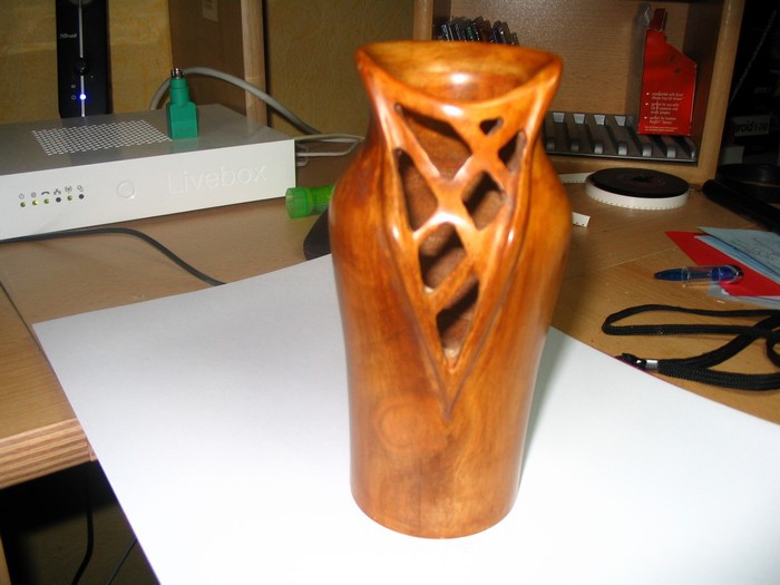

une copie d'un vase trouvé sur un autre forum
merisier
15 cm de haut

Très beau boulot. Comment as-tu procédé pour faire l'entrelacement.
Merci d'avance pour l'explication.

Moi aussi je me demande comment tu as fais les trous

je tient a rajouter pour qu'il n'y est pas de polemique que je me suis inspiré du pas a pas de Davsab parut sur un autre forum
pour les trous ils sont fait a la dremel et huile de coude

quelle épaisseur as tu laissée ?
Re:vase 13 Mar 2011 20:15 #39475
  • laverrue
  • Portrait de laverrue
j'ai laissé environ 8m/m car une fois finie il faut creuser pour faire le rebord du col
et sur les cotés du col il n'y a plus que 3 ou 4 m/m
sur la partie creuser ca doit faire environ 3m/m
mais je l'ai rentré a la maison de suite car il plaisait a madame et il est tous fendu sur l'arriere
donc faudra en refaire un autre
