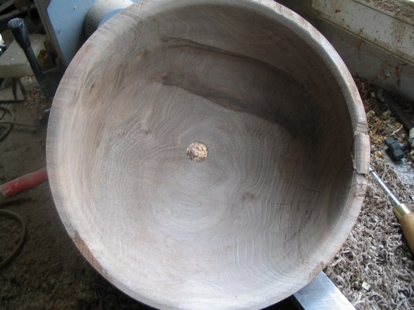

creusage fin 12 Mar 2011 10:37 #39343
  • laverrue
  • Portrait de laverrue
saladier en noyer de 30x13 environ
j'ai oublié la prise de mandrin au creusage
et je me suis trop approché
je pense faire un pied pour esayer de reparer
qu'en pensez vous ?
Re:creusage fin 12 Mar 2011 11:06 #39344
Bonjour laverrue
oui je pense que tu peux faire un pied avec prise sur mandrin, et raffiner encore un peu,
ou même si tu as une bague de prise de mandrin (mais j'ai peur que les vis traversent ta pièce)
Il y a encore le système double face (mais j'ai pas confiance), donc le mieux à mon avis c'est encre coller un pied sans oublier de faire une empreinte pour reprendre ta pièce une fois bien collée.
à bientot
Re:creusage fin 12 Mar 2011 11:58 #39347
si tu as un plateau de reprise , coller un fond pour faire un pied ;)
Re:creusage fin 12 Mar 2011 13:06 #39349
  • François17340
  • Portrait de François17340
  • Messages : 1102
  • Remerciements reçus 23
Bonjour Christian,
une fois que tu auras collé quelque chose,ton saladier ne pourra plus recevoir de salade !!
Si tu as encore un peu d'épaisseur au fond, tu peux agrandir le trou et y coller une pastille de couleur contrastée.
Car je pense qu'un pied, sur une pièce de cette taille, la rendrait trop lourde d'aspect.
La pastille peut être bombée pour donner l'impression que c'est fait exprès.
Et même texturée.
A+,
François.
François.
Re:creusage fin 13 Mar 2011 21:28 #39493
  • boue bernard
  • Portrait de boue bernard
  • Messages : 118
Sur l'idée d'Alain avec plateau de reprise remplacer le fond jusqu'à la limite des cotés de ton saladier soit par un autre bois soit avec du Noyer en jouant sur le fil du bois. A toi de voir si tu fais un pied ou pas il serait dommage de perdre un si gros morceaux de noyer
Re:creusage fin 13 Mar 2011 21:30 #39496
Un peut trop fin ton creusage !!!
J'ai déjà eu la même blague et j'avais fait une pastille pour faire un pied et c'était pas mal.
Re:creusage fin 13 Mar 2011 22:33 #39500
Bonsoir Christian,
Je pense qu'un jour ou l'autre ,ça arrive
à tout le monde,plateau de reprise,défoncer
une partie du fond et remplacer par un pied
et empreinte au diamètre du trou coller et
retourner,c'est ce que j'aurais fait.
Re:creusage fin 13 Mar 2011 22:40 #39502
  • laverrue
oui je vais coller un morceau dans l'empreinte que j'avais faite et je vais faire un petit pied assez bas
je ne peut pas me servir du plateau de reprise c'est tournée en limite j'ai juste un cm de jeu en bas du tour
j'ai voulue faire le plus grand
et comme le plateau de reprise est de la taille du tour je ne peut pas fixée une piece comme ca
mais ca devrait allez avec un pied collé je vous montrerais a la fin
