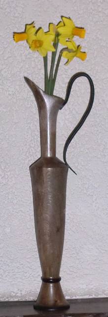

Apres avoir fait un pichet, il y a quelque temps a j avai rate le bec verseur
J ai fait une autre tentative, mais cette fois mauvais choix de bois :angry:
Racine de noyer

il est beau ton pichet Eric40
t'arrête pas en si bon chemin!!!
le prochain sera l'bon
à bientot

Il est très bien ton pichet,bravo
Re:Pichet n2 11 Mar 2011 20:46 #39292
moi je le trouve très bien , ainsi que le bois ;) pour quelle raison tu dis , mauvais choix ?
Re:Pichet n2 11 Mar 2011 20:47 #39293
Je le trouve très bien. Je ne vois pas ce que tu reproche au bois, on croirait qu'il est en zinc patiné. Il se rapproche beaucoup de la réalité.

Que lui reproches tu à ton pichet? Je le trouve très bien et serai fière d'en faire autant!
En bref, j'aime.
Bonne continuation
Anne

Ton pichet c'est une réussite on dirait
un vrai ,la ressemblance au métal est parfaite
franchement ne change rien,il est parfait.

Que dire , sinon que c'est beau
Et le bois est ma fois bien beau lui aussi

J'aime bien la couleur, en revanche, si je devais trouver un défaut, je dirais que le col est un peu trop haut, à mon goût, en tout cas.

Je reproche au bois sa qualite, bois un peu passe et arrachement au tournage donc finition pas top

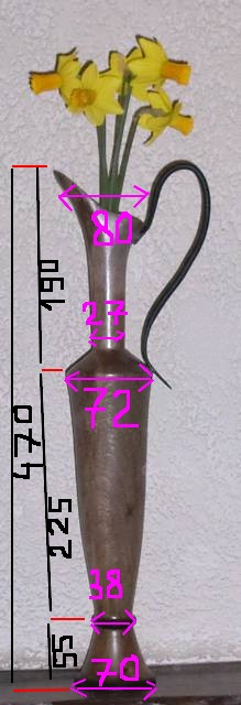

Quelles sont les proportions (pieds, corps, collet)Hauteur totale etc ...
Les anneaux et la poignée sont teintées avec quoi ?
Robert
Re:Pichet n2 13 Mar 2011 14:16 #39449
Boby71C
Toutes les dimentions en MM
Percage interieur en 20 mm pour un tube a soliflore
Si tu as d autres questions pas de probleme

Ah oublie les anneaux, brule au chalumeau
Poigne tige aluminium martele et peinte a la bombe

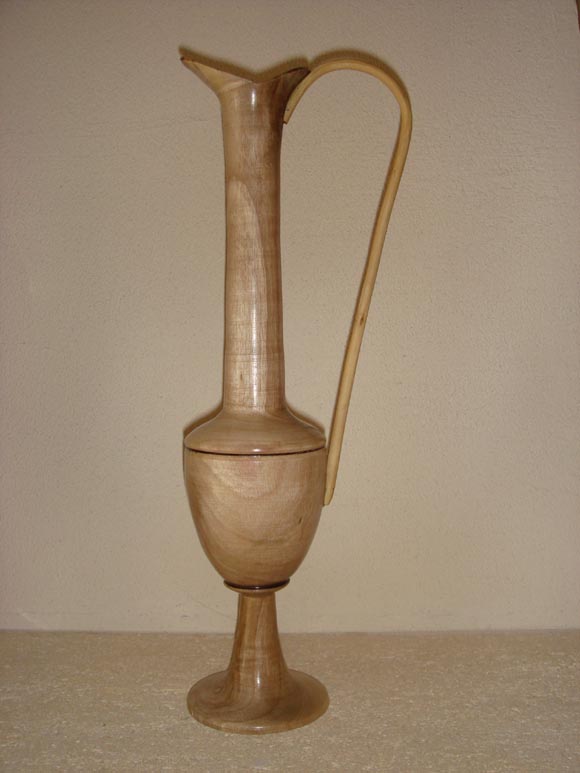

Eric , moi je dirais une aiguière :) ;)
une aiguière 14 Mar 2011 10:08 #39553
Voici une aiguière en noyer réalisée par mon ami José , faite en deux parties collées
