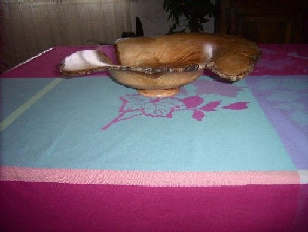

Après une longue absence, voici une coupe faite à partir du bas d'un tronc de cerisier(départ de racine, c'est ce qui lui donne ce bord irrégulier). Elle fait 560mm de diamètre et 120mm de h., l'épaisseur est d'environ 7-8mm.
Je l'ai dégrossie en bois vert, laissée dans les copeaux plusieurs semaines. Malgré cela quelques petites fentes que je n'ai pas voulu boucher se sont produites...Puis j'ai terminé de la tourner. Toute la finition a été faite à la main...
Dans l'attente de vos réactions, bons copeaux à tous

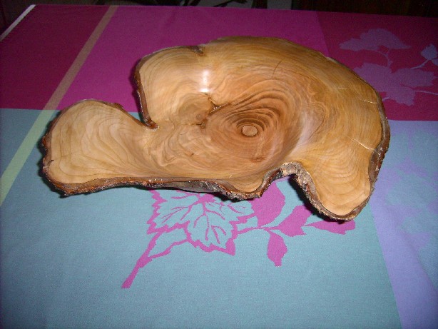

photo 2

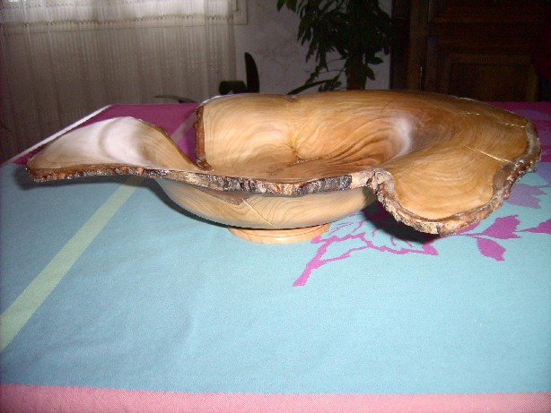

photo 3

très jolie cette coupe Bernard
félicitations
Je pense que ça a du vibrer pas mal sur le tour

Beaucoup de poids au départ (17-18 kilos) et beaucoup de vibrations à la fin!!!Mais beaucoup de légèreté: 1 kilo tout rond!!!à l'arrivée

Très belle pièce, le bois est très beau et finition au top.
Dommage qu'il fende.

C'est beau mais pas évident,le cerisier fissure toujour :( :(

Pour en avoir fait une dimanche , et sa soeur en cours aujourd'hui , je mesure tous les ennuis de ce type de tournage: vibration, balourd, fragilité, ponçage pas évident....

Une erreur de frappe s'est produite: ce n'est pas 560mm mais 520mm de diamètre, ce qui est la capacité maxi. de mon tour
