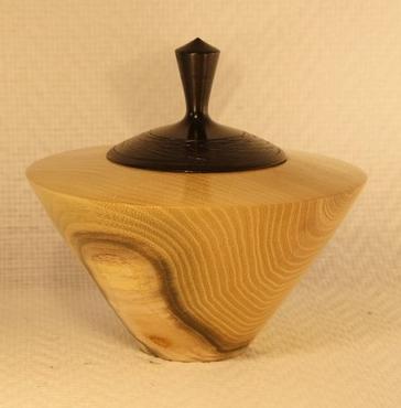

Qui connait le réalisateur de cette boite? Je l'ai récupérée sur le forum, il y a longtemps, et je voudrais poser des questions concernant le creusage.
Merci d'avance

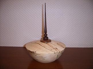

Ce n'est pas moi, mais que veux tu savoir ? je tourne le même genre de boîte.
Re:Qui peut me dire? 28 Fév 2011 20:25 #38587
voila
sauf que moi je fais un fleuron.
Re:Qui peut me dire? 01 Mar 2011 09:34 #38612
imertenob écrit:
Ca va venir
C'est moi :laugh: :laugh:

Re:Qui peut me dire? 01 Mar 2011 15:31 #38627
Bonjour Raymond,
J'ai essayé de reproduire cette pièce. J'ai un souci pour creuser la partie la plus prêt du trou. J'ai essayé avec le Munro, mais ce n'est pas évident.
Merci de me donner des conseils.
Re:Qui peut me dire? 01 Mar 2011 16:17 #38629
Bonjour,il est entièrement creuser au
Munro il faut arrêter de temps en temps
le robinier a tendance à chauffé. ;)
Épaisseur 5 m/m @ plus..
Re:Qui peut me dire? 01 Mar 2011 17:51 #38633
Re
Merci, mais comment orienter le Munro pour creuser droit après le trou?
Si c'était possible d'avoir une photo, ce serait sympat
Re:Qui peut me dire? 01 Mar 2011 18:19 #38637
Tu as percer un trou au centre de ta pièce
que tu veux creuser ? ça facilite l'entrer
de l'outil :)
Re:Qui peut me dire? 02 Mar 2011 09:37 #38665
J'ai surtout eu du souci pour arriver à creuser la partie horizontale en haut de la boite.
