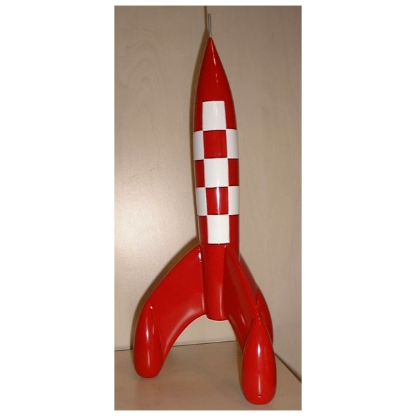

Voici une fusée
et encore une

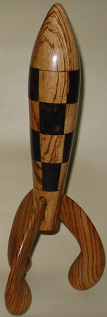

Comment as-tu fais les moteurs?
Celle en couleurs bois est faite d'une pièce (les moteurs)
Creuser semble une solution pour l'alléger et pourquoi pas comme rangement.
