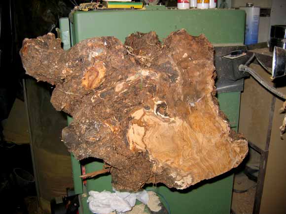

je joins une photo de la piece au tout debut
jean

Jean ,voilà les photos avec les quelques pierres qui m'ont fait des dégats sur mes gouges......et elles ne sont pas toutes là ! il en reste encore sur la coupe (cerclées de jaune ) , aussi j'ai préféré arréter les dégats ; la racine? je ne sais de quel arbre , elle trainait dans un jardin. @+ alain
