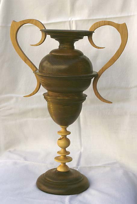

bonsoir
fidéle lecteur de couleurs bois, je me suis permis de copier un modéle
que je vous soumet
il est en frene teinté embase en buis
bonne soirée
JC

bonjour a tous
il a pas de succés mon vase il a pourtant l objet d'un article sur couleurs bois
j aimerais avoir vos impressions quand mémé
merci a tous

Bonsoir Jean-Claude, il est vrai que quand on met des pièces c'est pour avoir l'avis des autres et apparemment , y'a pas grand monde ! ! (j'ai mis une pièce aussi plus bas).
J'aime bien ta pièce sauf les anses (mais chacun ses gouts), du beau boulot.
Cordialement.Fred

Bonsoir J.CLAUDE , j'aime bien ton vase dans l'ensemble , mais je verrais les bords des anses arrondis , ils sont trop en angle droit , cela choque un peu ; ce n'est que mon avis . @+

bonsoir
c'est vrai personne ne t'a répondu pour cette piece. Personnellement je n'aime pas du tout ce genre de tournage.Quand à ta piece, les anses parraissent un peu pacotille ( tu les as faites au tour ou bien a la sauteuse) et je n'aime pas trop non plus la forme du pied ( en buis je crois) je n'ai pas vu le modèle mais s'il est comme ça, toujours a mon avis ce n'est pas terrible.
Aprés que du negatif, il faut reconnaitre que ça a du te prendre du temps, et que le boulot parrait bien fait.
jean

salut Jean-Claude !
Comme je présente moi-même ( de temps en temps) des pièces pour les soumettre à la critique, ( d'autres diront pour recueillir des avis...)
et que j'apprécie beaucoup les retours qui me parviennent(quels qu'ils soient...),je me permets donc de donner mon avis au sujet du vase que tu nous présentes.
Sans vouloir dévaloriser ton travail qui a dû nécessiter beaucoup de temps, de patience, de dextérité, je dois avouer ne pas apprécier ce genre de réalisation.
Comme Fred, je n'aime pas les anses. Et puis je trouve les volumes disproportionnés: Le pied paraît bien frêle et fragile par rapport au corps du vase.Je pense que pour ce type d'objet, une forme plus épurée pourrait apporter davantage de satisfactions à l'oeil.
Tout ceci n'enlève rien à la qualité de ton travail dont les finitions semblent tout à fait satisfaisantes!
Exposer ses oeuvres, c'est prendre le risque de critiques qui ne sont pas toujours favorables...( c'est peut-être pour cela que l'on en voit si peu...) mais c'est un grand mérite,que de prendre ce risque... et au bout du compte cela permet de progresser.
Bonne continuation à toi !

bonjour a tous
merci de vos remarques que j apprécie ,je tiens a préciser que ce modéle pour la forme ne me plaissais mais j ai tenu a le faire par rapport au dessin donné sur couleurs bois car le travail de réalisation me semblait tres interessant, estt j ai pris bcp de plaisir a l'éxécuter
encore merci de vos remarques
