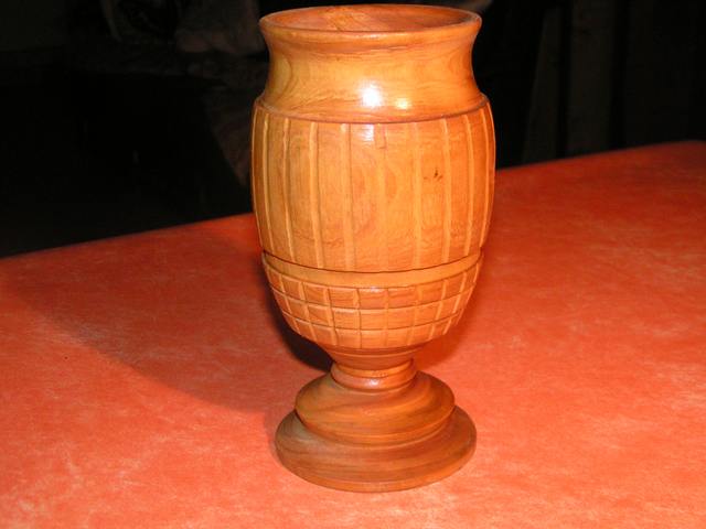

BONJOUR a tous.
Vase en cerisier ,hauteur190mm,diamètre au plus large 100mm et finition verni
Re:vase 02 Fév 2011 20:59 #37345
Bonjour Didier,
Beau travail et joli vase,comment as tu fait
les cannelures ,défonceuse sur le tour ?
Re:vase 02 Fév 2011 21:01 #37346
Très original ton vase , bien travaillé , tu n'as pas eu de fentes ? esi-il sec ? ;)
Re:vase 02 Fév 2011 21:09 #37350
Bonsoir Didier
belle pièce , pour ce cannelures es ce que tu utilises le même procédé que moi?
tournebois.free.fr/ornemental.html
quel outil utilises tu pour le creusage ?
Re:vase 03 Fév 2011 07:52 #37360
  • didier 36
  • Portrait de didier 36
  • Messages : 378
Bonjour a tous.
Merci pour les compliments.
Pour répondre a vos questions;le bois est bien sec,donc pas de fentes;pour le creusage ,a la gouge a profiler et a creuser et finition au racloir (fafrication maison ;) ).
Pour les cannelures elles sont faites a la main avec une gouge de sculpteur en prenant appui sur le porte outil et avec l'indexage du tour pour bloquer la pièce tout les 15°.
Voila les amis et bonne journée a tous.
A+ ;)
Re:vase 03 Fév 2011 10:14 #37361
Encore plus de mérite car très régulier ;)
Re:vase 03 Fév 2011 10:16 #37362
  • selma
  • Portrait de selma
  • Messages : 648
Bravo, il est très beau!
Selma,
Mon blog
Re:vase 03 Fév 2011 13:22 #37373
Bonjour Didier,
Alors félicitation,car pour faire les
cannelures à la mains aussi régulières,
chapeau ,il faut le faire.
Re:vase 03 Fév 2011 13:39 #37379
Bonjour Didier
et bien double bravo car la régularité me laisse pantois, décidement
tu es aussi sculpteur, je pense que nous somme pas au bout de nos surprises.
Re:vase 03 Fév 2011 20:11 #37414
Felicitation pour ton vase, beau travail
Pourrai tu me dire SVP qu utilise tu comme gouge de sculpteur, je dois en acheter une et avoue ne pas savoir trop quoi, droite coudee ?
Re: vase 03 Fév 2011 20:21 #37417
  • big bilou
  • Portrait de big bilou
  • Messages : 12
bonsoir didier 36.
j'aime bien ce vase original , ne connaissez vous pas un probléme de fissuration sur ce genre de bois , disposez vvous d'un support pour defonceuse ou utilisez vous une boite à canneler
Re: vase 03 Fév 2011 20:45 #37420
  • didier 36
  • Messages : 378
Pour Eric 40 ,le modèle de gouge utilisée est une gouge droite ,mais cela dépend de la forme voulue,regarde sur le site ou le catalogue de la maison du tournage ,il y a touts les modèles de gouges avec leurs formes ,demain je regarderai le numéro de la gouge utilisée pour les cannelures et je te tiens au courant. ;)
Pour big bilou,comme je l'ai dit plus haut,pas de problème de fissure sur ce genre de bois,il faut le tourné sec et laisser une faible épaisseur de bois.
Voila les amis et merci a tous pour les compliments ;)
Re: vase 04 Fév 2011 18:48 #37481
  • didier 36
  • Messages : 378
Pour Eric 40,le modèle de gouge utilisée pour les cannelures est de la série 8,taille 4mm de chez pfeil.
Voila mon ami ;)
Re: vase 04 Fév 2011 19:56 #37487
Merci pour l info Didier ;)
