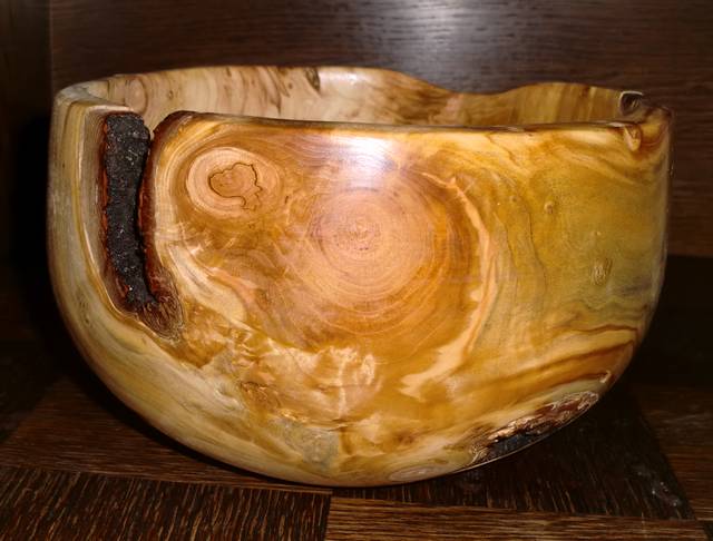

Tournage du WE dernier, une coupe en saule ou plutot le point de greffe

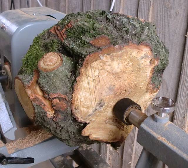

Mise au tour pour trouver le centre :angry:

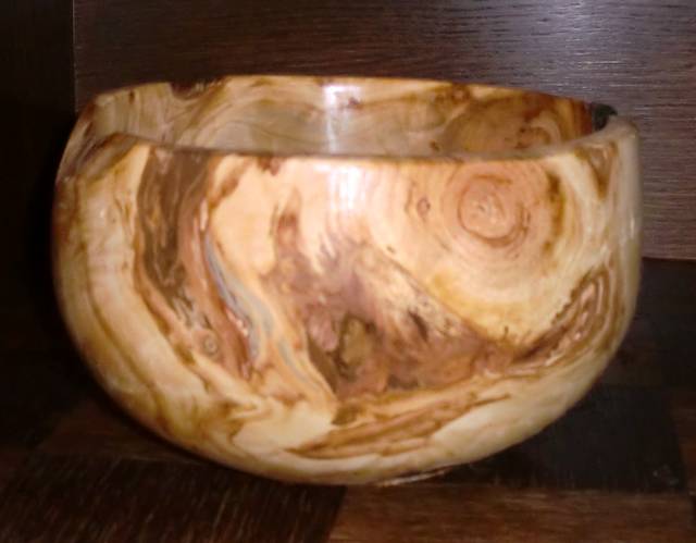

Mise en forme

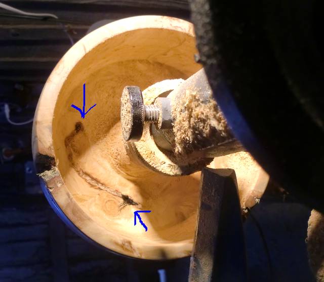

J avais peur comme c est un bois blanc, mais a grande surprise il a un grin fin qui se ponce tres bien

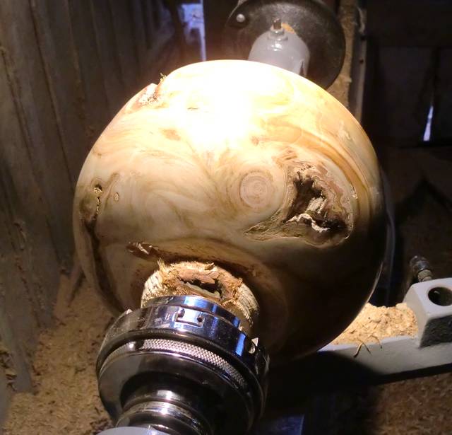

Creusage et la surprise, au milieu des copeux blanc je voir partir des poils noir :blink:
J arrete le tour et voila une corde tresse nilon englobeedans le bois :side: ouf c etait pas un fil de fer
Voir les fleches

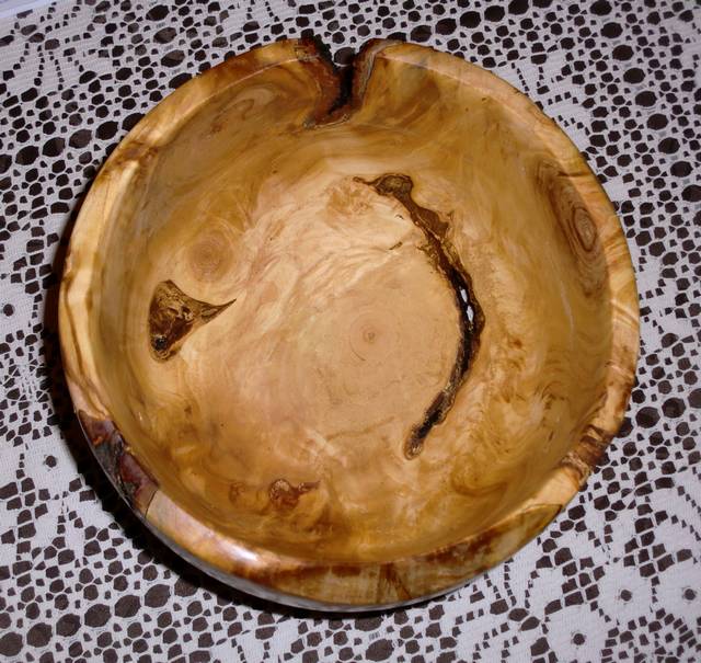

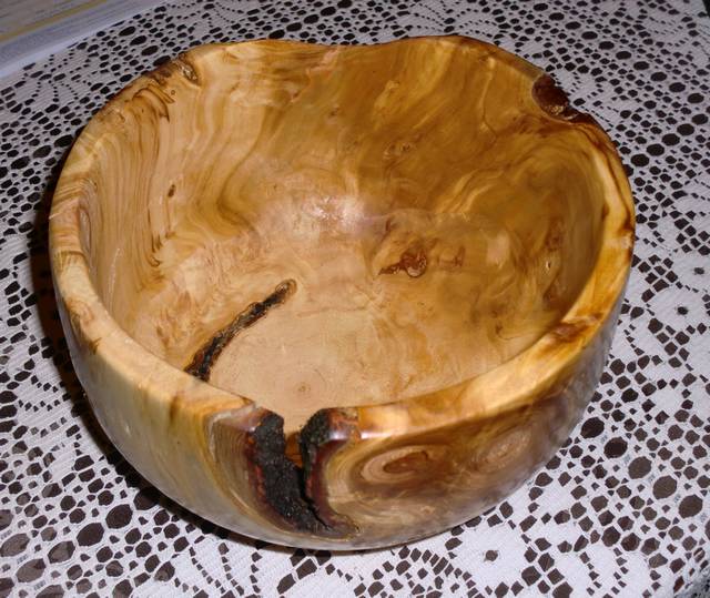

Piece terminee mais pas encore fait la finition

Un beau bois aux chaudes couleurs ;) , une coupe qui va faire des envoieux :)

Je n avais jamais tourne de saule, mais le veinage me plait bien
Interieur ou on peut voir ou ete passee la corde qui me laisse un trou au fond

Elle est super belle!!
J'aime beaucoup ces couleurs

c'est bien beau, comment as-tu fixé ta pièce coté poupée fixe sur la 1ère photo?
Tu as fait une empreinte pour prise en compression coté poupée mobile?
Tu l'as coupée au ras à la fin, et avec quoi?
Le bois était vert?
Qu'elles sont les dimensions?
A quelle vitesse l'as-tu dégrossi?
A quelle vitesse l'as-tu tourné?
Qu'as-tu comme tour?
Avec quoi l'as-tu creusé?
N'était-ce pas trop filandreux?
Tu as poncé comment?
Bon, pour l'instant j'arrête mes questions!!!

Je l ai tourne sec car c etait un saule que j avais a cote de la piscine et qui etait mort depuis 1 an et n ayant pas le tour asser gros a l epoque j avais garder la boule de greffe
Mon nouveau tour est un TAB 110 Leman
La prise sur la 1er photo est tout simplement entre pointes, comme la forme etait tres inegale seul moyen de la centrer la placer entre pointe et faire tourner a la main biensur se servant du repose outil comme guide jusqu'au meilleur centrage voulue selon si on veut garder un peux d ecorce sur un cote ou non
Oui j ai fait une empreinte pour prise en compression coté poupée mobile, car cote poupee fixe le bois etait trop abime ( d ailleur on voit sur la photo du creusage la pointe qui s enfonce dans le bois)au depart j avais prevus cote poupee fixe
A la fin je reduit au grain d orge jusqu a 15 a 20 MM selon la qualitee du bois et termine a la scie tour arreter
Vitesse de tournage a ne pas prendre en ex, je ne suis pas experd d autres pouront te conseiller mieux que moi
Pour le degrossissage ou je dirais plutot l equilibrage, 500tm des que la piece est equilibre j augmente pour arriver jusqu a 1000tm
Creuse avec la gouge a creuser poncage avec toile 240, 320, 400, et papier carrossier 600, 800
Re:Saule coupe haute 02 Fév 2011 18:00 #37334
je n ai pas fini, trompe de bouton :angry:
Non pas filandreux
Dimention Hauteur 125 mm diametre 230 mm
Bon je crois que c est tout
S il y a d autres questions pas de probleme
Merci a tous
