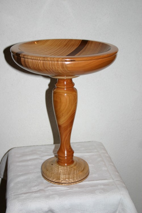

Dernier tournage
Le socle est en chataignier
Le corps en cerisier
La coupe frene niangon et merisier
Les critiques sont les bienvenues
Salut à tous
Pour recevoir il faut savoir donner
avec humilité

très belle coupe , finition impec , seul petit truc , le socle ; je l'aurais fait avec le même bois que le pied

Bonsoir Alain
Que penses tu des proportions
Merci pour tes commentaires

Très beau, et quelle finition!
D'accord avec Alain pour le pied.

Belle ligne mais j'aurai creusé plus la coupe

Belle coupe et belle finition,bienvenue dans le collage des bois ;)

Peut etre comme les autres, le socle depareille un peux avec la beaute du cerisier et merisier
Mais bon belle realisation tout de meme, moi qui en ai fait une hier je n ose meme plus la montrer

C'est très beau par contre j'aurais fait une base plus grande.
En tout cas, très beaux bois et belle finition.

Bonsoir Missonnier,
C'est une très belle coupe,belle finitions
belle forme,comme Alain j'aurais fait le pied
de la même essence un peu plus large et un
peu moins haut, j'aurais aussi creusé d'avantage
la coupe.
continue tu es bien parti.

comme les autres je confirme que tu as un bon coup de gouge.
pour ce genre d'objet je pense à la stabilité, est elle bonne ?
en tout cas ne change rien sur la finition.

Michel , le socle légèrement plus large ,la hauteur je pense est bonne , la forme du pied ( j'aime bien ) met bien ta coupe en valeur ;) , le creusage faudrait la voir de dessus

Bonjour Michel,tournistiquement parlant il n'y a rien à dire,
moi ce que j'aime moins c'est le mélange des bois. Pourquoi ne
pas rester avec une seule essence,par exemple le merisier qui est
un bois noble :) Pour le plateau,plus fin c'est surement plus jolie.
Pour le socle,un diamètre plus grand.. ;) Allez c'est ta première coupe :P
la prochaine seras parfaite :cheer: :cheer:

Je la trouve très jolie et très bien finie! Bravo

Bonjour.
Je salut tout le travail de tournage et de finition. J'aurai fait pire !!!
C'est au niveau de l'esthétique et des proportions.
- Côté proportion, je verrai un socle de plus grand diamètre et une coupe plus creusée de manière à s'harmoniser avec la hauteur de l'ensemble.
- Côté mélange des essences de bois, pourquoi pas au niveau de la coupe avec deux bois totalement différents mais mélanger du cerisier avec du merisier, je n'aime pas trop.
Maintenant, c'est une affaire de goût et n'enlève rien à votre excellent coup de "patte" :).
Bravo pour cette réalisation et bravo de la mettre en ligne !!!
