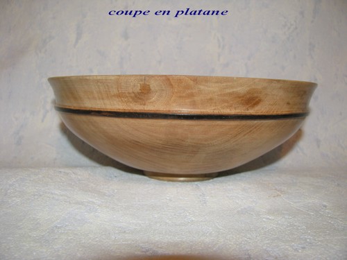

Un morceau de platane qui partait au feu , j'ai pu en sauver quelques morceaux et secs ;)
Re:un bout de platane qui partait au feu ..... 28 Jan 2011 21:22 #37013
Bonsoir Alain
Toi aussi tu fais les boites à feux.
très belles coupe qui fait combien de Ø

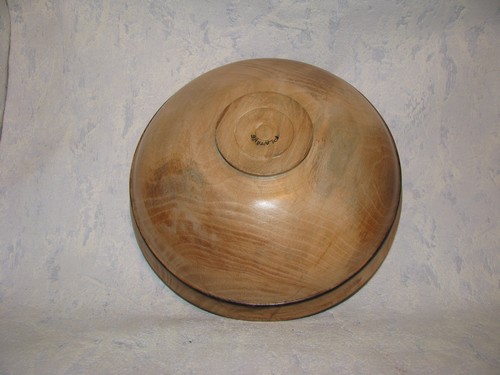

Trés originale son assise, es ce bien stable ?
très adroit d'avoir fait un rebord la prise sera plus aisée
Re:un bout de platane qui partait au feu ..... 28 Jan 2011 21:31 #37014
bonsoir Roger , oui la stabilité est bonne , elle ne fait que 210/90 donc pas bien grande ,produit intérieur acheté à la MdT comme alimentaire à base d'alcool ext passe légère de cire de carnauba ....Chez nous en ce moment dans l'Aude ils coupent pratiquement tous les platanes des bords du canal du midi , donc pour vos vacances allez faire un petit tour le long de ce beau canal en louant un petit bateau ( pratique pour faire un bon chargement pas cher ) ;) ; c'est un bois agréable à tourné et souvent avec un beau maillage ..

Bien sympa cette coupe. Je croyais que le platane était tres dur?
Bravo

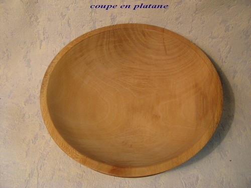

Superbe ta coupe Alain, j en ai fait une cet aprem qui y ressemble un peux
Si j avais vue la tienne avant j aurrai pu m en inspirer elle est belle
Moi j ai eu beaucoup de probleme pour creuser l interieur, trop de vibration impossible de faire une surface lisse, je vais essayer de la reprendre demain :blush:
Comment fini tu l interieur a la gouge a avec un racloir a la fin pour egaliser ?

Bernard je l'ai tourné en bois de travers, et creusé à la gouge à creuser bien affûtée à 45°et un léger coup de racloir , mais vraiment léger et surtout affûté de frais ;)
