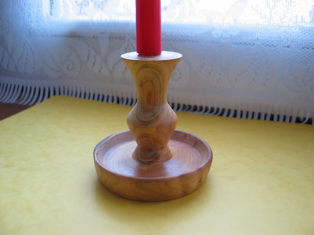

Cette fois j'ai pris du bois qui n'avait pas l'air pourri :)
Finition : cire d'abeille.
Qu'en pensez-vous?
Selma,

Bonjour de mieux en mieux,pourquoi tu n'as pas creuser
le logement pour la bougie :P si non c'est bien :) :)
Re:Encore un bougeoir 23 Jan 2011 17:29 #36736
des progrés à chaque nouvelle pièce présentée :) ; essaye de ne pas trop poncé car tu "applatis" les arrêtes :(
Re:Encore un bougeoir 23 Jan 2011 18:00 #36739

Bien selma, la c est du beau travail bien fini
Comme dis raymond, c est dommage de pas avoir creuser pour la bougie

Raymond, Eric j'ai creusé un trou pour la bougie mais comme ma mèche était trop petite pour la bougie, j'ai retaillé la bougie pour qu'elle rentre dans le trou, et ça tombe pas pile-poil.
Alain, comment ça j'aplatis les arrête? Tu parles du tour de la "soucoupe" ou du haut du bougeoir? Parce que pour la coupelle, je voulais que ça soit arrondi en fait
Si un coup je ponce trop et un coup pas assez, je ne vais plus savoir comment faire :silly: ;)

Pour le haut,comme te l'as dit Raymond et Eric 40 il faut creuser diamètre 20 et faire une cavité pour recevoir la cire qui fond.Pour le socle ,quand tu ponces essaye d'arrondir le bord de la cuvette au papier de verre.

Selma, une fois creuse avec ta meche si tu a pas le bon diametre tu l agrandi au grain d orge
Car la il ne s agit pas d un grand creusage, donc sa va tres bien au grain d orge

Eric, mais pour ça il faut un mandrin? Je n'ai toujours pas reçu le mien :( et le bougeoir est trop petit pour être mis sur le plateau...

Non Selma ,c'est sur la partie en dessus de la cuvette ( bossage ), peut-être l'as-tu voulu comme cela ? j'ai un ami qui commence le tournage il fait exactement comme toi :laugh:

OK Alain, c'est peut être un défaut de débutant alors ;) :laugh:
