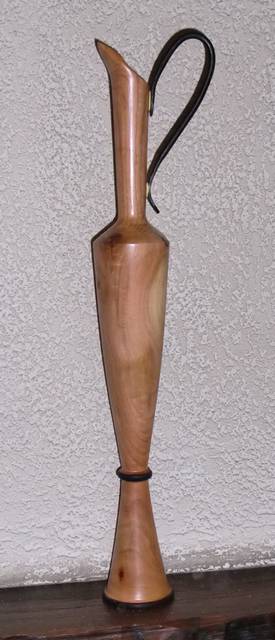

Bonjour a tous
Le WE dernier j ai voulu essayer le nouveau tour et reussi a faire un loupe :angry:
Pas la faute au tour mais au tourneur, des fois il faut reflechir un peux avant :side:
Je voulai meme pas finir la piece et puis ce soir ayant un peut de temps j ai decide de faire quand meme l anse
Au depart j avais prevu de la faire en bois, mais comme je me suis loupe je l ai faite vite fait en fer et pose dessus provisoirement a la pate a fix
J ai tout simplement oublier au tournage de laisser un gros diametre a l ouverture et donc quand j ai voulu faire mon bec verseur j ai manque de bois
Attend vos critiques, je trouve aussi l anse trop grande
Meurisier H 50 Cm Diametre 6 CM

Alors là Eric!!!
toutes mes félicitations
Superbe
Ton anse est très bien comme ça(enfin c'est mon avis) :)

Bonsoir Eric
QU'est ce que tu lui trouves de loupé à ton pichet?
Moi je le trouve bien joli et surtout tout en finesse.
Désolée de te décevoir, pas de critique à faire ;)

Bonsoir ERIC.
Je ne sais pas ce que tu trouves de loupé dans ta pièce,moi je là trouve très belle et l'anse en fer n'est pas ridicule.La forme est fine et élancée,bravo

Bonsoir Eric
il ne faut pas se sous estimer, ton broc est réussi, mais surtout ce que je remarque c'est que tu as de créativité en toi. Ce mariage du fer est du bois est bien réussi.
quel est ton nouveau tour ?

Bonsoir eric,
Une bien belle pièce que tu nous a fait
j'aime bien ,c'est un profil qui sort de
l'ordinaire,l'anse est très bien,peut être la
hauteur un peu trop ,mais ce n'est que mon avis,
c'est quel bois ?

Tout a été dit , Bravo Eric ! ;) Un peu long peut-être ? coupé à la bague foncée aurait suffit ? j'aime bien le défi! ;)

Spécial mais très beau et réussi bravo !
C'est quel bois ?

Bonsoir c'est beau et bien fait,mais malheureusement
disproportionné. :angry: dommage.

MERCI a tous, mais la je crois que c est trop sympat
Le bois est du merisier
Roger, mon tour est un simple TAB 110 leman
Fm29, un peux d accord avec toi pour l anse
Raymond, d accord avec toi aussi mais suis incapable de voir ce qui va pas :blush: tu aurrai fait quoi toi ?
Le plus qui me decoit c est surtout l ouverture, beaucoup trop petite enfin je crois
Un jour je vais essayer d en refaire un pour voir, mais attend les conseils de Raymond sur les proportions avant

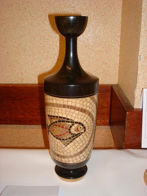

Bonjour Eric,c'est difficile de te répondre je ne connais pas tes goûts
mais pour les dimensions 50cm me parait beaucoup trop haut par rapport au
diamètre du corps.Je te donne une indication de cotes,par exemple 300m/m
de haut,et 110m/m au corps.Et pour le bois évite le merisier car trop fragile
il travail toujours (fissures)prend plutôt un érable ou alisier ou fruitier.
Je te joint un modèle si ça peut t’intéresser.

Merci Raymond pour tes conseils, les avis des autres sont toujours appreciables c est comme ca qu on avance
Merci pour la photo et remarquable mosaique
