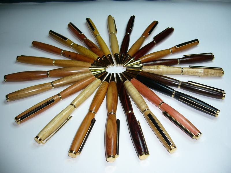

Je viens de réaliser une serie de stylos
bille de différentes essences.
robinier,erable frêne,noyer,amourette,ivoire rose,
bois de violette,cocobolo,cade,if,padouk,ebêne,cyprés.
Finition fond dur et vernis polyuréthane.

très belle panoplie François ,du beau travail ;) ;) les miens je les tourne plus fins , si non tu ne peux les enfiler dans les étuis feutre ; tu les vends dans un coffret bois ? en amourette , je n'en fais plus , les deux tournés il y a plus d'un an se sont fendus de haut en bas :( poubelle !

Oui ,avant je les tournais plus fin et plus droit,
mais j'ai voulu faire un essai,pour les étuis,pas
de problème j'ai ma couturière à domicile!!!!
L'amourette est très fendif,il vaut mieux percer
quelques centième en plus,moi je fais à 7mm et je colle
à la polyuréthane,aucun problème.
bonne soirée à +

beau résultat et fastidieux travail que le tournage des stylos.
Oui Alain j'ai aussi les mêmes soucis que toi avec l'amourette.

Merci Roger,
Il faut que le tube coulisse facilement
dans le bois et coller à la colle polyuréthane.
mais il faut surtout faire attention au soleil.

Pour la colle PU c'est ce que m'avait dit aussi un autre ami tourneur , depuis plus de problème ; je ne retenterai pas le coup ," trop cher mon fils " :laugh:

Oui ,c'est vrai c'est beaucoup trop
chere d'autant plus que le conditionnement
est assez gros et que la colle durcis très vite,
souvent je n'utilise même pas la moitié,il faudrait
des tout petits pots.

La colle PU , j'en utilise et la conserve assez longtemps ; je la stocke dans une coffre en fer , bien fermé et surtout le bec en bas,et avant de l'enfermer , bec en haut j'enlève l'air , visse le bouchon , et l'enferme bouchon en bas ;)

Merci à tous,c'est pas que ça marche
plus que ça,mais ça me serre souvent
pour faire un petit cadeau.
Alain,merci pour les conseils au sujet
de la conservation de la colle,ce sont
des biberons alors pas facile pour conserver,
je la met dans un bocal en verre,retourné aussi.
