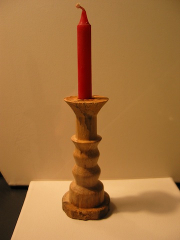

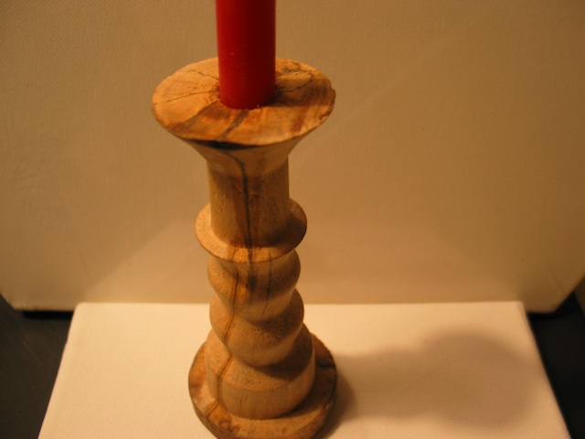

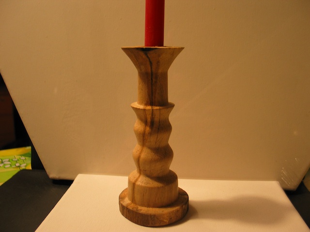

Bonsoir à tous,
J'ai récupéré un morceau de bois que je vois rarement sur les sites. Ca se tourne pourtant très bien, par contre au ponçage, c'est assez nul... (et je ne suis pas douée non plus :blush: )
Est ce que vous saurez deviner?
Selma,

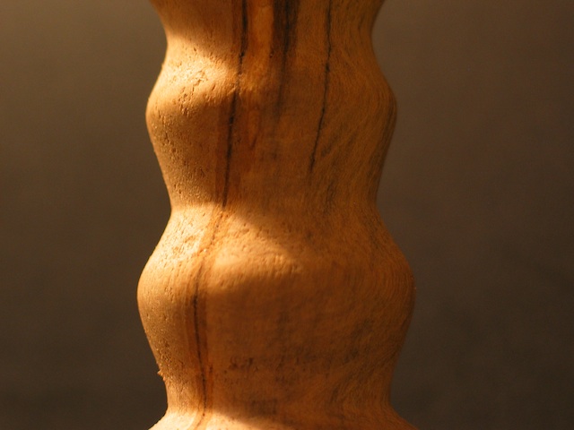

Pour ton bois je sais pas, ca me fais penser un peux a du pin c est un bois qui n a pas le grain fin
Tu as eu pas mal d arrachage au tournage et c est normal que ton poncage soit pas super, il aurrait fallu vraiment un gros travail de poncage pour ratrapper
Si ta gouge ete bien affutee c est peut etre pour ca qu on n en voit pas souvent en tournage

je le trouve trés beau ton bougeoir
les finitions viendrons avec le temps
amitiée

Beau bougeoir. Pour la finition, ce sera mieux la prochaine foi.
Je pense à de l'Orme !!!

Je pense qu'il faut que tu choisisses
tu bois un peu moins échauffé car la,il est
limite pourri,tu ne pourras malheureusement
pas faire mieux,par contre le socle doit être
plus large que le haut afin de respecter les
proportions.
continue.

Bonjour Selma pour le bougeoir la forme,pas mal,mais pour
le bois évite de prendre de l'aubier :laugh: ça ne m’étonne
pas qu'il soit tendre :laugh: :laugh:
Pour le studio photo il manque de la lumière, :whistle: :whistle: tu prend
les conseil de "'DO" c'est bien...

Merci à tous pour vos réponses.
Je suis sans doute un peu têtue et je voulais absolument tourner ce morceau de bois malgré son état. C'était surestimé mes compétences...
En fait c'est un morceau de lierre que j'ai tourné, je ne sais pas si vous avez déjà essayé.
Je ne m'avoue pas vaincu, dés que j'en aurais un autre assez sec et pas abimé je recommencerai :silly:

Bonsoir Selma
j'ai déjà tourné du lierre et de la glycine.
Pour ces deux essences j'applique cette méthode essai de reprendre ton bougeoir et simplement entre pointe passe une couche de fond dur, laisse bien séché et ponce légèrement, un coup de soufflette pour évacuer la poussière et répète cette opération plusieurs fois et tu va finir par avoir une pièce beaucoup plus lisse et en finale passe une couche de matine à la main laisse sécher et avec un chiffon en tournant fait briller.
