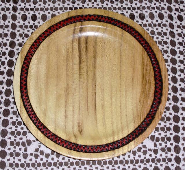

Bonjour a tous
1er assiete une vrai cata
J aurrai aimer faire du texturage mais n ayant rien pour le faire
J ai decide de teinter et pyrograver, et la une multitudes de problemes est arrive :angry:
Resultat rien de ce que j atandais
Rien ne vaut un beau morceau de bois au naturel :blush:
Accacia diametere 20 CM
Les critiques sont les bien venues

selma, je trouve la bande trop grosse trop voyante et le mariage pas tres bon
Je pense qu un texturage serait mieux

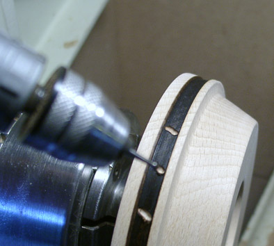

tu ne devrais pas te sous estimer car on a tous commencé comme toi et finalement cette assiette est bien proportionnée, pour faire ton liserais tu pourrais dans un autre essai faire une bande pyrogravé et mettre faire ressortir le bois banc en passant une fraise avec une mini perceuse, l'avantage est que les produits de finitions vont pas dilué le noir comme avec de la teinture(feutre)

Merci a tous
Mais le travail est pas top
Pour la pyrogravure a main levee comme dit Alain , je me suis pas trop applique, on peut faire mieux
Mais j ai ete decu de pas pouvoir pyrograver les 2 traits exterieurs sur le tour en rotation pour avoir un trait net(pyrogaveur pas asser puissant et bois vert)
J ai donc marque mes trait au grain d orge et pyrograve hors tour a main levee, mais impossible d avoir un jolie trait le bois brulant plus ou moins vite selon les endroits
Roger merci pour ton conseil et photo c est une bonne idee, mais tu procede comment ?
Tu brule une large bande au chalumeau et retraille les cotes apres pour retrouver le bois blanc
Re:Ma 1er assiette 10 Jan 2011 22:48 #36213
fm29, le bois est bien de l accacia plus de 50 CM de diametre
J ai pris 23 CM a cote du coeur pour eviter les fentes
Il avait le coeur echauffe, cote droit de l assiette et cote gauche on peut voir un peut d aubier blanc

Merci Roger, je suis aller voir ton site plusieurs fois et j etais passe a cote de ca
Super ton site, merci de partager ton savoir avec les debutants comme moi ;)
Re:Ma 1er assiette 11 Jan 2011 08:43 #36217
Bonjour Eric
voici un lien qui va tout expliquer ma méthode
décoration par frotteemnt
tournagesurbois.chez.com/frotement.html

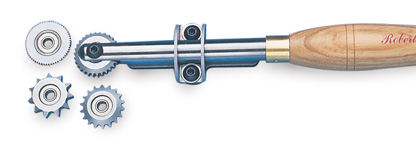

Il y a aussi ça pour le texturage.. :) :)

Bonjour Raymond
j'ai cette outil et jamais je suis arrivé à faire un travail propre.
j'ai pourtant regarder une vidéo de chez sorby.
avec le démonstrateur sa marche toujours très bien.
presqu'a croir que ce gars fait cela toute la journée
il y a un passage que je n'ai pas compris
peux tu expliquer comment tu l'utilises ?

Bonjour Roger je crois que tu doit trouver
la bonne vitesse avec le tour,j'avais les mêmes problèmes
au début. (Affaire à suivre )

raymond merci pour ton info je connaissais sur le net mais pas vue fontioner en vrai
Cela fait longtemps que je pense a en acheter un
Toi tu en a l air content et Roger decu, alors voila pourquoi un debutant comme moi hesite toujours avant d acheter un nouvel outil
Vais je y arriver ou pas :silly:
J avais penser essayer d en fabriquer un mais sais pas ou trouver les pignons
Personne n a jamais essayer d en bidouiller un ?

Bonsoir Eric
sur le site de Bordet tu as les molettes tu peux acheté à l'unité.
c'est d'ailleur ce que j'ai fais et pour le manche ce n'est pas trés compliqué.

le mien a été fait avec un petit pignon recupéré sur une vielle perceuse HS , affûté avec une fraise sur Dremel
je ne comprends pas elles ne passent pas et ne font que 90k ! :(
le voir ici :
picasaweb.google.com/alain.marquier/Autr...cuwE&feat=directlink
Re:Ma 1er assiette 11 Jan 2011 19:59 #36261
Merci Roger pour l info, mais pour un simple pignon c est asser cher quand meme, surtout n etant pas certain de savoir m en servir
C est pour cela que je demandai si on pouvais pas en bidouiller un, et selon le resultat ca peut donner envie d investir dans l original
Merci Alain pour tes photos et bravo
