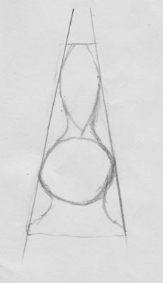

Re:mon premier pied de lampe 10 Jan 2011 16:15 #36161
Bonjour Joël
pour un premier pied de lampe je le trouve bien.
pour te guider dans la fluidité de la pièce fini, essai pour une autre fois de faire un simple dessin dans le quel tu dessineras la forme général.
Sur un dessin trace un cône et inscrit la forme de ta lampe à l'intérieur.
J'ai vue cela sur un bouquin de dessin et je m'en inspire.
Il est agréable dans un pied de lampe d'avoir une stabilité et une fluidité.
pour la stabilité c'est bon mais pour la fluidité tu peux amélioré.
bien sur Joël cela n'engage que moi mais toutes les formes qui te plaisent seront bonnes
