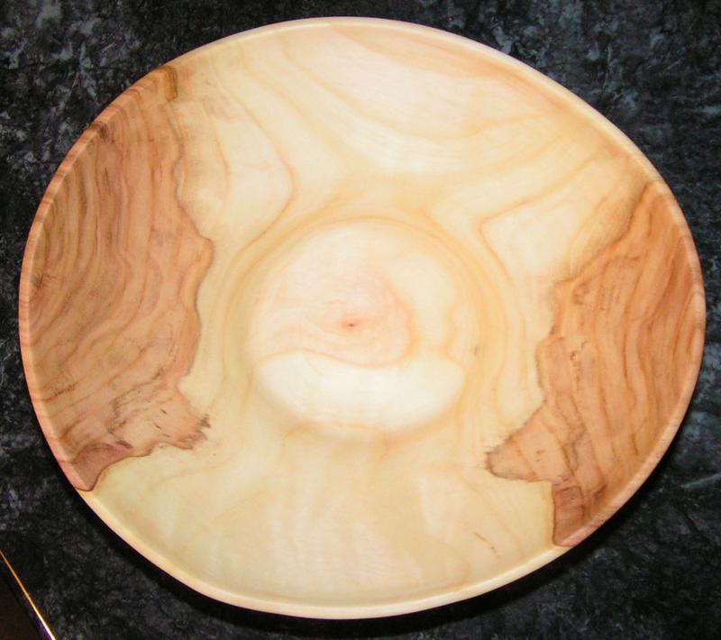

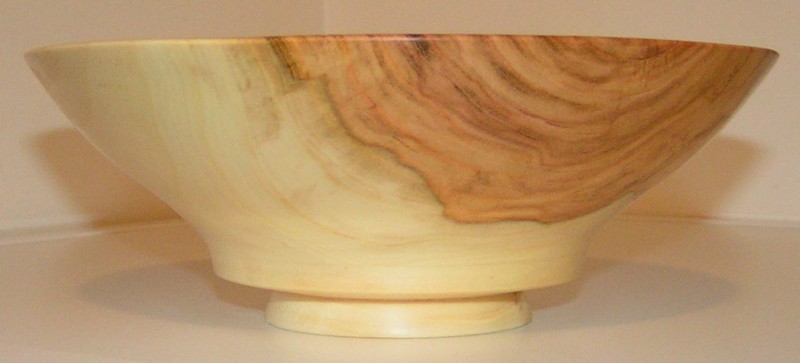

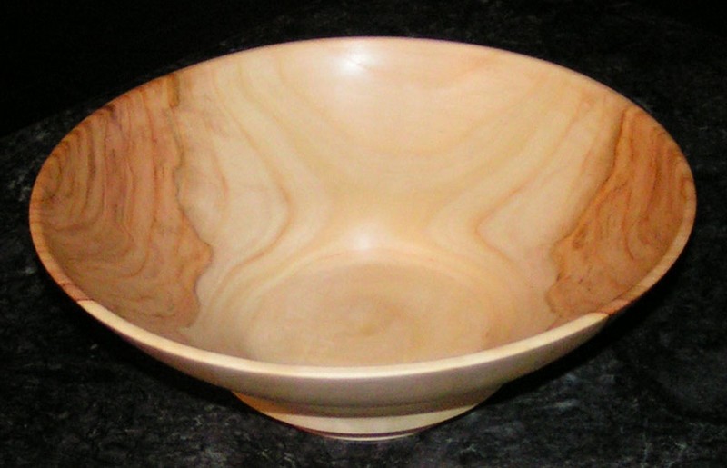

Bonjour à tous et bonne année,
dimanche matin j'ai coupé un cerisier fleur qui gênait.
Cet aprèm, j'en ai fait une petite bassine.
Donc, cerisier vert, huile de paraffine.
Hauteur 85 mm, diam 240 mm, épaisseur + ou - 4 mm.
Beaucoup de vibrations, déjà ovalisée en fin de tournage.
Je sais ce que vous allez dire à propos du pied, il ne me plaît pas non plus.
Il est juste là le temps de la déformation, après quoi, je le vire.
François.

Et ça commence mal,
François.

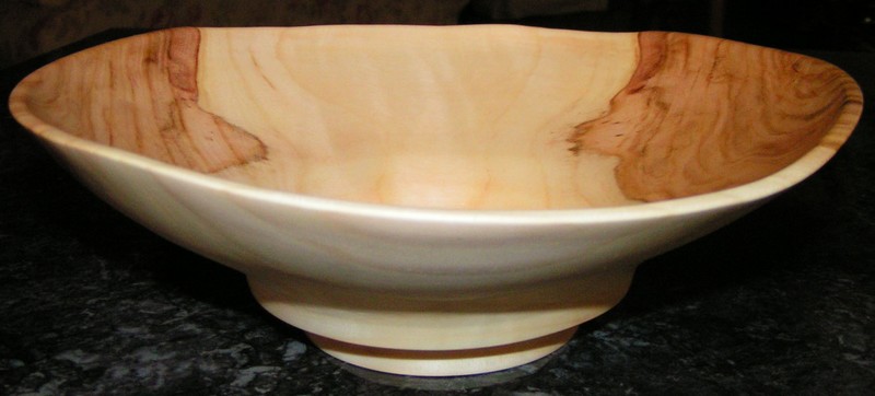

hors de question de vouloir reprendre ma bassine et c'est pour ça que je l'ai tournée fin directement. J'attends la déformation avec l'espoir qu'elle ressemble à une chips... :laugh:
Jour 2: vu de dessus, elle commence à vouloir faire l'œuf ! :P comme moi...
vu de face, elle se vrille un peu et les bords frisent...
C'est trop fun, non !!!

Le pied commence à jouer les culbutos, dans quelques temps je pourrais le virer sur la ponceuse à bande pour rétablir son assise.
Si elle chipse davantage, je vous ferai voir ça.
Merci à vous de vos interventions, c'est un plaisir de vous retrouver en 2011.
A+,
François.
PS: pas de fentes à l'horizon.
