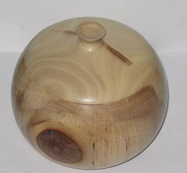

Voici ma première petite boite en noyer, creusée avec mon Munro 2.
Quel plaisir

Re:Petite boite 26 Déc 2010 18:15 #35427
Belle boite, quelle dimention?
Tu l as creusee en bois de bout ou je me trompe !

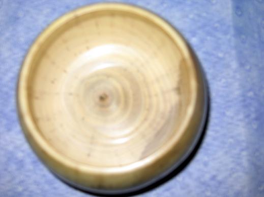

pourais tu mettre une photo de l interieur et as tu creuse tout au Munro ou comence avec autre chose
Je ne connai pas le travail du Munro tu en as l air content, c est plus facile qu a la gouge a creuser ?
Re:Petite boite 26 Déc 2010 18:53 #35429
Elle est bien en bois de bout et creusée tout au Munro. Pour moi, il n'y a pas photo entre la gouge à creuser et le Munro. Je l'ai réglé avec une passe mini, sinon, ça décoiffe.
Les dimensions 12 cm de diamètre et 10 de haut avec le couvercle.
