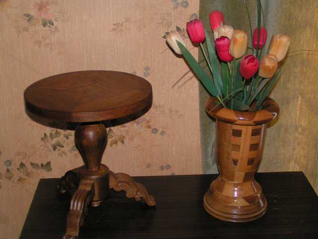

bonjour a tous .enfin des photos (j'espere)

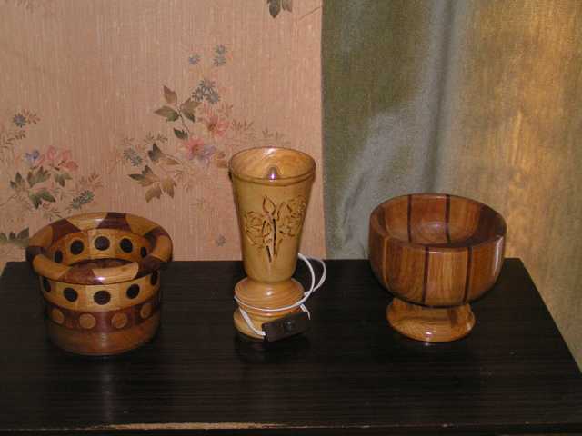

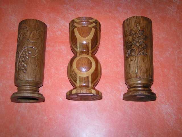

suite (ça marche grace a ma fille qui m'a explique comment faire)

Beau travail bien que le colle n est pas trop mon truc, belle finition et surtout bravo pour les scultures
Quel bois et dimentions ?

belle réalisation pour les vases et les sculptures et la lampe bravo

Des collages bien faits , ainsi que les sculptures et les tournages . Bravo Didier ! je crois que tu n'as pas fini de nous montrer ta belle collection ;)

merci a tous,pour les dimensions des vases sculptes hauteur 200 diametre 80

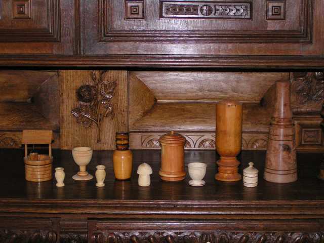

Pour Alain 34 tu as raison j'ai d'autre photos en stock je vous en mets quelque unes (maintenant que je sais comment FAIRE)

re photo

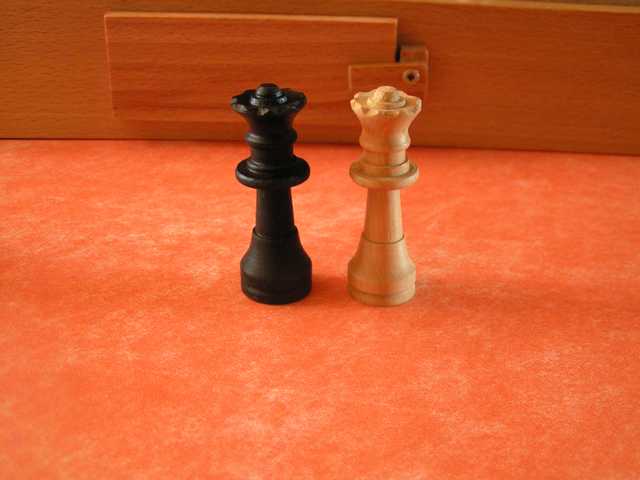

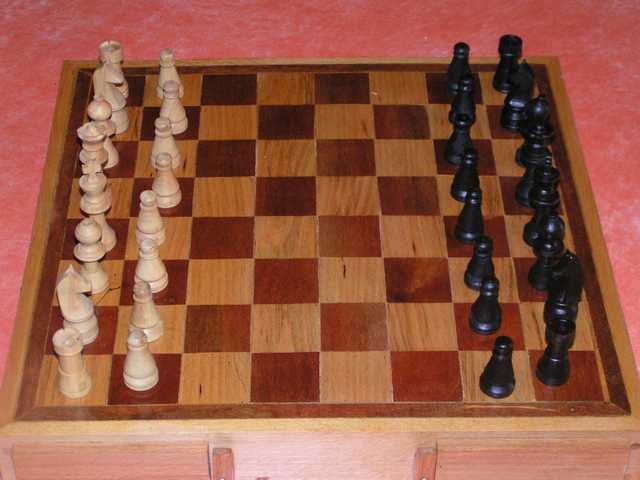

pieces d'echec
Re:vases 23 Déc 2010 22:39 #35314
  • didier 36
  • Portrait de didier 36
  • Messages : 378

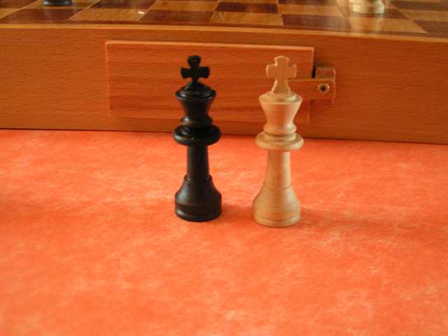

piece d'echec
Re:vases 23 Déc 2010 22:40 #35315
  • didier 36
  • Messages : 378

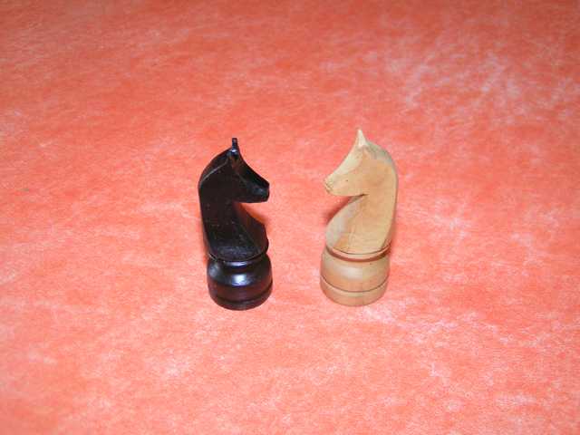

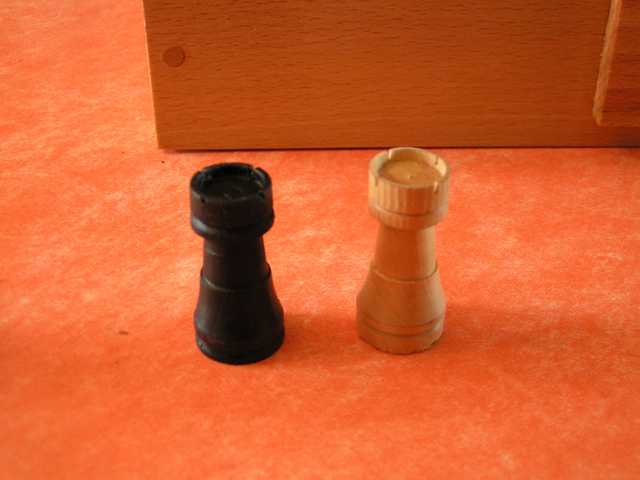

piece d'echec
Re:vases 23 Déc 2010 22:41 #35316
  • didier 36
  • Messages : 378
piece d'echec
Re:vases 23 Déc 2010 22:51 #35319
Très beau ton échiquier Didier , je me doutais bien que tu en avais pas mal à nous faire partager :)
tes chevaux sont-ils sculptés ou la tête est tournée en couronne ? Merci ^pour ton partage ;) regarde ta messagerie privée en haut à droite dans le petit carré au voyant vert clignotant ;)

Bonjour a tous ,Alain,pour les chevaux,je les ai tournés et j,ai fait un modèle de tete dans un morceau de zinc,c'est a dire vue de profil et vue arriere,traçage et decoupage a la scie a chantourner manuelle,ponçage
Pourquoi du zinc ?
C'est un materiaux qui se decoupe bien et surtout qui se plie,car une fois les cotés de la tete enlevés,le zinc peut se plier pour epouser la forme arrondie et pouvoir traçer la forme de la tete.
Voila mon ami!
Re:vases 24 Déc 2010 08:51 #35337
Ok , merci Didier ; sur un couleurs bois , il y a comment les faire en tournage dans une couronne , le N° ??
En tous cas les tiennes sont bien faites ;) Lorsque j'ai fait mon échiquier je n'avais lu encore ce CB , car j'aurais fait comme indiqué
