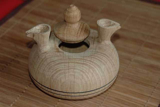

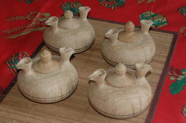

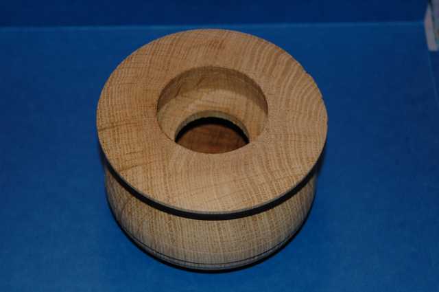

Voici un service de grolles que l'on m'avait demandé de réaliser et la personne à voulu du chêne pourquoi je ne sais pas peut être pensait-elle de les culotter comme les tonneaux de vin!
Ceci a été fait en janvier 2003 et à cette époque il n'y avait pas les forums ce qui dit peut de photos de la réalisation mais si j'ai le temps?...... je ferai un plan et j'expliquerai le façon dont j'ai réaliser ces grolles ce n'est pas très compliqué.
Pour l'explication du mot grolle il y a beaucoup de versions mais enfin ce que l'on m'a raconté c'est que l'on mettais 2 cuillères à café de café et le reste de l'alcool forte et au début tout le monde buvais et se réservais un bec ; à la fin tout le monde buvait par n'importe quel bec ( Attention de ne pas souffler dans le ballon).
Il y en a de toutes sortes à 4,6,8 becs et des décorations toutes différentes et superbes
Voilà
Cordialement à vous tous
JP60

  • Messages : 60
service complet
JP60
Re:Grolles 16 Déc 2010 20:55 #35022
Bonsoir JP , c'est très beau comme tournage et à l'air assez difficile car les becs sont tournés dans la masse ? le pas à pas sera la bienvenue ;) merci pour ces photos ;)
Re:Grolles 16 Déc 2010 22:04 #35029
  • pat 56
  • Portrait de pat 56
  • Messages : 340
bonsoir Jean-Pierre
(je suppose que c'est ton prénom).
bravo pour ces grolles,(dont à part les chaussures,est une signification
que je ne connaissais pas du tout).
j'ai hâte de voir ton pas à pas car selon toi même si ce n'est
pas très compliqué,je pense qu'il faut avoir quand même une bonne
maitrise du travail du bois.
en tout cas ,félicitation pour ton service,c'est superbe.
amicalement
patrick
habillez un bout de bois,
Re:Grolles 16 Déc 2010 22:08 #35030
Oui c'est très beau et bien réalisé,
un pas à pas serait le bienvenu,car
je ne vois pas commet les tourner.
Re:Grolles 16 Déc 2010 22:14 #35034
Bonsoir Jean Pierre
effectivement j'attends moi aussi le pas à pas.
a moins que tu nous dise qu'il y a aussi un travail de sculpture ?

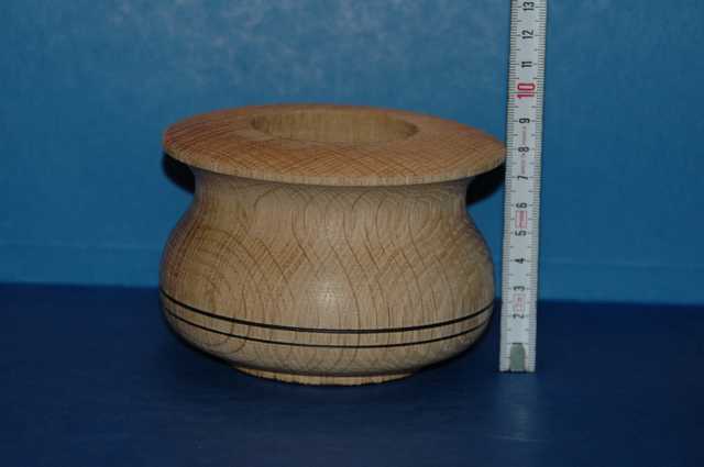

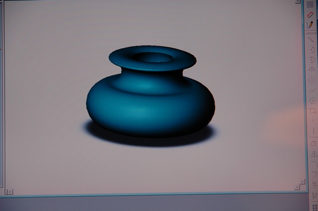

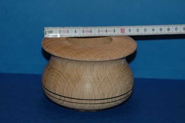

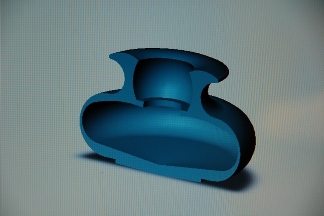

Voici le tournage vue extérieur et vue en coupe ensuite il suffit de coupé à la scie à chantourner à main pour couper soit en quatre ou en deux le dessus la finition je l'ai faite avec une dremelle et j'ai percé les trou en biais et de faire le couvercle.
Si l'on veut plusieurs becs il faut la faire plus grosse et on peut la sculpter
pour les dimensions voir les photos.
je pense que c'est assez clair en cas ou je peux répondre
JP60
Re:Grolles 17 Déc 2010 15:24 #35050
  • JP60
  • Portrait de JP60
  • Messages : 60
suite vue en coupe
si vous en fabriquez serait-il possible de me le dire cela me ferait un très grand plaisir.

Re:Grolles 17 Déc 2010 18:35 #35069
Beau travail bravo, mais la 2 eme partie du creusage ca doit etre un peut chaud a faire
En tout cas pas encore pour moi :side:
Merci pour les explications
Re:Grolles 17 Déc 2010 18:54 #35071
  • Père DENIS
  • Portrait de Père DENIS
  • Messages : 563
Bravo pour la réalisation de cette grolle
Quel logiciel tu utilise pour faire les images bleues en 3d ci dessus?
