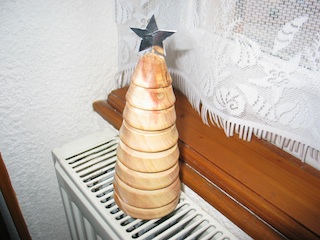

J'ai pas eu de chance avec mon sapin, le bout a cassé alors je n'ai pas pu le finir comme je voulais... C'est du cerisier

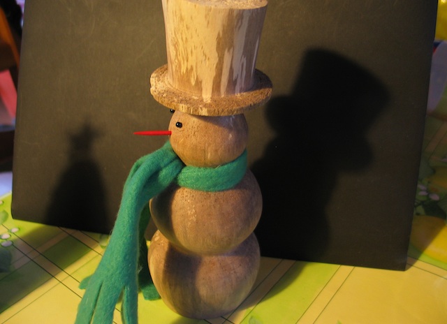

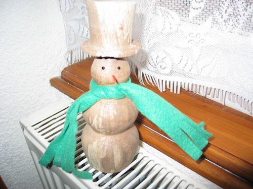

Le bonhomme, je ne sais pas quel bois c'est...

pour le sapin,il aurais fallu prononcé un peu plus
les branches en travaillant plus profondément les gorges.
super,le bonhomme de neige,je pense que c'est un bois échauffé,
mais je ne pourrais te dire lequel.
attention,sur le radiateur il va fondre :laugh: :laugh: :laugh: .

Et oui je voulais fignoler un peu le sapin après avoir fait la pointe, mais il s'est cassé avant... En fait on ne le voit pas sur la photo mais l'autre côté de la pointe (qui du coup est arrondie) est tout cassé :(

Entre pointe pas facile :blink: il faut que tu donne la forme a ta piece en gardant une grande section cote pointes
Bon apres il faut bien finir les cotes pointes, et la il y a tioujours risque de casse :ohmy: outil tres bien affute et y aller doucement
Le bonhomme est bien et pourtant sur du bois echauffe pas toujours facile

:) Sympa le bonhomme de neige, on dirai du hêtre échauffé, pour le sapin, je pense comme patrick mais il n'est pas toujours facile de travailler seul dans son coin sans avoir l'avis de quelqu'un qui puisse nous aider.

Le bois échauffé est difficile à travailler car fragile.
Pour la casse, ne te bile pas !
J'ai repris trois fois l'objet que j'ai fait ce WE.
Heureusement que j'avais assez d'épaisseur pour corriger.

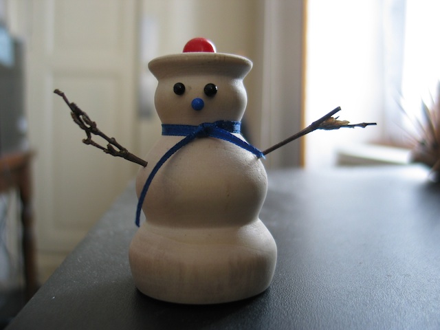

Voilà le petit dernier d'aujourd'hui, c'est du noisetier :
C'est bien les bonshommes de neige, j'y arrive à peu près... :)

Un souvenir à garder pour plus tard à fin de comparer les progrès .... :) ?

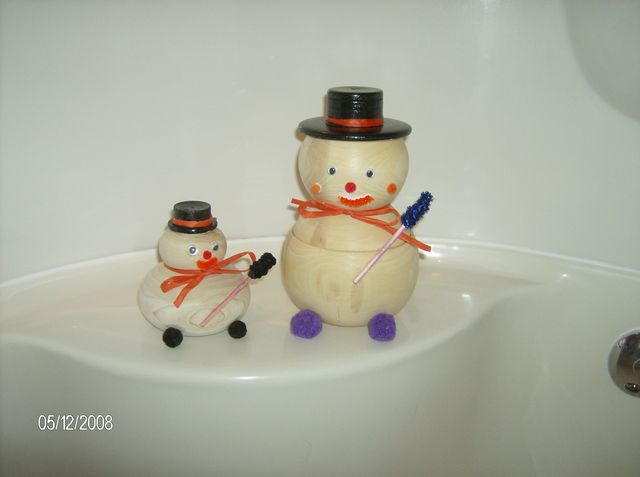

Une photos des miens ( ce sont des boites en frêne , chapeau teint )

Bernard, ils sont mignons aussi tes bonshommes et en plus ils ont une double fonction ;)

selma ton dernier bonhomme est génial, maintenant tu devrais essayer de le faire en poupée russe. Tu vas avoir un succés monumental.

Bonne idée les petites boîtes , suffit d'avoir un mandrin pour creuser :(

Voila encore un bon travail qui va te permettre
de progresser,il faudrait pour ton sapin prononcer
davantage au niveau des branches,et faire un peu
en courbe.
Pour tes bonhommes de neiges,c'est pas mal,c'est du
hêtre échauffé.

François, oui mon ami pensait que c'était du hêtre mais il n'était pas sûr, merci de ta confirmation
Pour mon sapin, comme je disais je pensais lui faire plus de courbes mais il a cassé sans mon accord avant que je n'ai le temps :S
