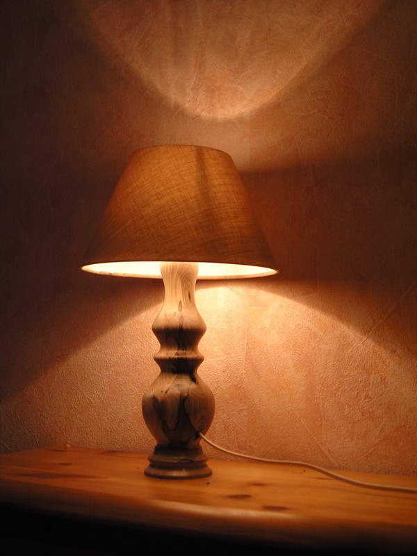

Grâce ou à cause de la neige, j'ai pris le temps de tourné ce pied de lampe.
Je ne devais pas etre à la maison cette semaine, j'avais un stage de tournage prévu, mais vu les conditions météo et par prudence, ce stage est reporté en début d'année :angry:
J'ai donc decidé de "m'auto-former" (Gorges, tors, creusage...) ]

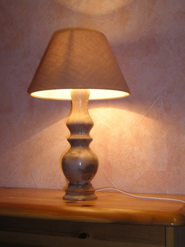

Une autre

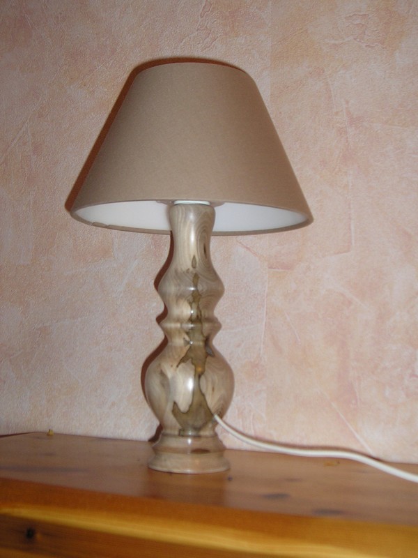

Sans lumière
Pour info, la diamètre maxi est de 85mm, pour une hauteur de 230mm

Mike , il n'est pas si mauvais que ça ton prof :) ?
Le fil, faut le faire sortir dans le socle , plus esthétique ;) si tu fais une prise en extension c'est plus facile pour enfiler le câble ;) ;)

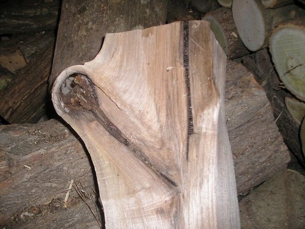

Salut, Alain, pour le fil je me suis servi d'un trou existant ( surement un départ de branche mort), tu peux voir la sortie plus haut sur le pied.
Le stage est surtout pour m'apprendre à me servir des bons outils,les tenir, l'affutage et surtout le creusage, en 4 jours, y'a du boulot.

Bonsoir Mike,
Du très beau tournage,je pense que tu
vas faire un très bon stage car vu tes connaissances,
tu vas profiter un maximum des conseils du prof,
puis l'affutage,tu as raison ,il faut le privilégier,
car beaucoup de tourneurs ont des problèmes du à cela.

Tu n as pas grand chose a apprendre pour faire une lampe en tous cas, bravo
Pour le trou je pense qu il s agit du coeur, si tu retrouve le meme trou plus haut dans le meme axe
Le noyer a un trou au centre du coeur, en tout cas le peux que j en ai tourne m a toujours pose ce probleme

Merci pour vos commentaires.
Eric,le trou etait bien un départ de branche, sur la photo jointe, tu as les deux différents trous, celui du coeur et celui d'une branche morte.

bonsoir Mike
une très jolie lampe,et un très beau bois.
même remarque que Alain pour la sortie du fil
qui reste plus esthétique dans le bas du pied et
est moins visible.
en tout cas,bravo pour le tournage.

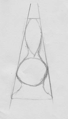

Re:Lampe en noyer 06 Déc 2010 08:02 #34560
Bonjour Mike
A ta place j'aurais reconstitué le départ de branche et j'aurais fait comme dit Alain un trou dans le socle.
Néanmoins ce bout de noyer est super jolie avec se début échauffé.
pour une autre fois cela te fera une autre forme plus élancée, arrange toi à ce que la partie la plus grosse en diamètre soit plus prés du socle.
Sur un dessin trace un cône et inscrit la forme de ta lampe à l'intérieur.

roger vuillermoz écrit:
Bonjour Mike
J'ai vue cela sur un bouquin de dessin et je m'en inspire.
Salut Roger, ce pied de lampe avait à peu près cette forme, juste avant que je coupe, mais malheureusement, une partie a éclaté lors de la prise au mandrin en extention(du fait de l'échauffement et d'une micro fissure). J'ai donc refait une base et pour pouvoir faire mon emboitement, j'ai du faire cette partie plus epaisse qu'à l'origine.
