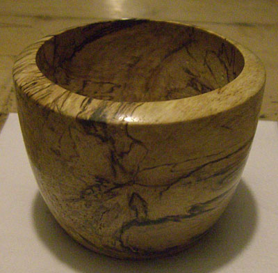

Re Bonjour.
Une coupelles en chene

J'adore.
Dans queel partie de l'arbre vient ce morceau de bois ?
Le veinage est magnifique.

Belle coupelle, mais dans quelle partie tu as recuperer ce morceau ( ronce, loupe ... )
le veinage est tres beau mais particulier pour du chene, bravo

Très beau morceau de bois qui malgré mes petite connaissances ne ressemble pas à du Chêne. Si ça en est, je n'en ai jamais vu et il est très beau et précieux à mon gout.
Attendons l'avis des spécialistes.
Travail d'une belle qualité, bravo

Bonsoir Jm,
On dirais plus du bouleau/hêtre échauffé mais la photo n'est pas assez nette pour en être sûr ... donc si c'est vraiment du chêne, c'est un très beau morceau bien mis en valeur. Bravo.
Quelle taille fait la pièce ?

Une très belle pièce àmon avis à conserver
pièce unique,j'aimerais aussi savoir de quelle
partie de l'arbre elle vient.

On dirait du marbre .
bravo pour la maitrise de la gouge et ta finition est impécable.

Bonsoir et merci pour vos remarques, je vois quand que certains d'entres vous ont l'oeil plutot affuté car une petite erreur s'est glissée dans mon post de presentation, en effet ce n'est pas du chene mais du hetre échauffé. (bravo!).
En fait je suis tombé vraiment par hasard sur ce morceau de bois issue de talons de coupe avant abattage qui avait passé 2 ans au fond du jardin a l'humidité, et la semaine derniére pret a le passer au banc de scie en vu de faire monter la temperature de quelques degres a la maison je me suis apercu d'une trace d'echauffure....un trait de banc de scie et j'ai pu voir ce jolie veinage et la coupelle qui ce cachait dedans!
Hauteur de 80, diametre de 100, creusage profond de 60 a la gouge et finition a l'anneau, poncage, vernis cellulo et carnauba. Si je trouve un moceau noir ou tres foncée joliment veiné je lui ferait un bouchon. A ce moment je vous raconterai la suite de l'histoire.
