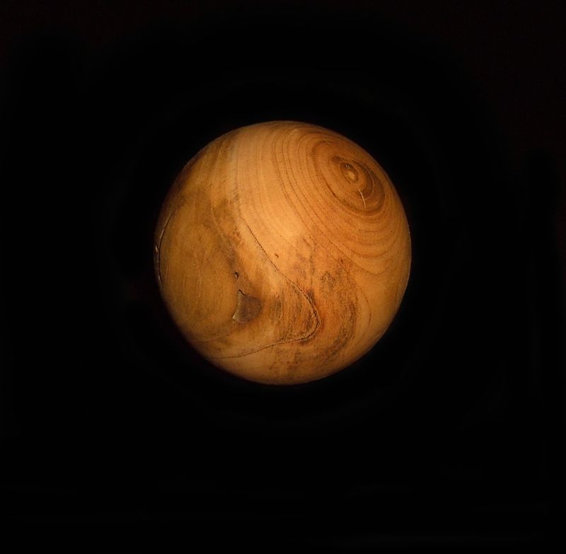

Après avoir vu le pas à pas de Robert Bosco sur la sphère, j'ai voulu tenter.
Le résultat est pas trop mal pour une première mais ça à un peu l'allure d'un dé pipé lorsque ça tourne ... :laugh:

Elle est bien faite ta boule , surtout à la gouge , as(tu fait un gabarit ? j'en fait toujours un , c'est plus précis ... ;)
Je ne me lasse jamais sur ce site de R.Bosco..quel travail de fait pour nous tous !!

Sans gabarit, pour une seule je n'en trouvait pas l'utilité.
Robert Bosco était vraiment un tourneur émérite doué d'une dextérité hors du commun vu toutes ses réalisations.

Elle est bien ta boulle, manque plus que les quilles :P
Jamais essayer mais pour faire une boule bien ronde a la gouge pas facile, hier j ai commencer a faire des grains de raisin, fait 2 m en manque plus que 135 pour faire la grappe :side:
Quel bois as tu pris ?

Eric , pour aller vite , tu cherches un tube aciéré de ton diamètre de boule recherché , tu affûtes au touret en prenant appui sur le support mis à 45° , et tu tournes ton tube , après tu passes un ponçoir cylindre à l'intérieur pour enlever les défauts ....Il faut cylindrer ton bois au diamètre int de ton tube , mettre ton outil bien en face de ton rondin , tourner , puis aller de Dt à Gauche , la boule reste dedans , donc prévoir un trou sur le tube pour pouvoir l'enlever ;) , si tu arrives à trouver un bon acier c'est très facile ; pense à mettre un manche coller ou visser sur le côté pour éviter que ton tube tourne dessus

Très bien pour une première,surtout que tu n'as
pas choisi un bois sans défaut donc te voila partis
dans la fabrication des boules,bientôt il n'y aura
plus de secret pour toi.

Augustin , la prochaine , tu nous la creuses !! :) , tu as un pro en la personne de Roger V ;)

Le bois est un bout d'abricotier.
