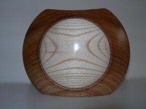

Vos critiques sont les bienvenues.
Pour moi il est un peu trop 'bas', conséquence d'un vol plané dans l'atelier ...

Très belle pièce François, à quand le pas à pas , merci et @+ alain34

L'association des 2 essences me semble un mariage parfait, la symétrie des veinages du frêne(?) accroche d'emblée le regard.
Effectivement la base est peut-être un peu longue. J'irai (re)consulter ton site à tête reposée, y évoques-tu la finition adoptée ?

Bonjour Pierre
pour la finition: fond dur et vernis en bombe - j'envisage de le repasser au banc de polissage dès que j'aurais le temps de m'en faire un, je trouve que la finition actuelle n'es pas tres agreable au toucher

Je suis admiratif de tes réalisations et de ta modestie ,comme quoi il n'est pas nécessaire de posséder le dernier tour high-tech pour réaliser un objet esthétique qui flatte l'oeil ,oui tout est dans le morceau de bois mais il faut quand même une main pour tenir l'outil et une tête pour penser à ce que deviendra cette pièce ,
Bravo et continue à nous émerveiller et surtout à nous faire bénéficier de ton savoir

Salut Jacky et merci (ainsi qu'à tous) pour tes encouragements.
Je ne prétends pas avoir un grand savoir mais tant mieux si ces quelques informations peuvent être utiles à d'autres, c'est toujours enrichissant de partager nos expériences.
Pour cette pièce j'ai essayé d'appliquer les conseils de mon maître de stage (Luc Moreau, tourneur professionnel à Pont L'Eveque dans le Calvados): réfléchir avant et prendre son temps pendant ...
En fait le seul souci a été quand j'ai voulu reprendre la base, je suis allé trop vite et j'ai oublié la vis axiale sur le mandrin maison (en photo sur le pas à pas) , d'où l'ejection de la pièce et au final une pièce moins haute que prévue à l'origine (d'où la base un peu trop large par rapport au dessin d'origine).
Comme quoi les conseils de Luc sont pleinement justitiés ...
