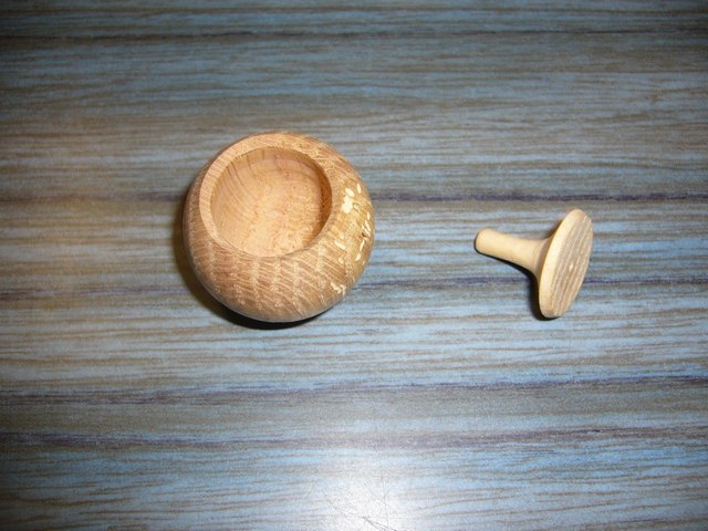

Voici un autre modèle de toupie qui
se retourne ,elle est en 2 morceaux
comme vous voyez,il faut chanfreiner
le bord ainsi que le bord du couvercle,
on peut creuser avec une mèche de 20 mm
la toupie fait 34 mm de diamètre et
l'ouverture 25mm.
à vos gouges

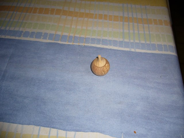

très réussi mais sur la photo on ne vois pas qu'elle tourne :laugh: :laugh: :laugh:
François,tu as collé l'ensemble une fois creusé ?????.
patrick

Re:Toupie qui se retourne 17 Nov 2010 21:53 #33581
Oui Patrick,tu colles le couvercle une
tout bien tourné et assemblé.
Sur un autre poste j'ai mis une photo de la
toupie retournée.
à +

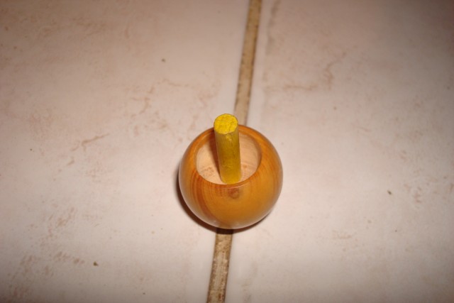

voila un modéle
Amitiés Boiseuses
Jacky

Re:Toupie qui se retourne 19 Nov 2010 22:27 #33693
Bonsoir Jacky
Merci autant pour moi

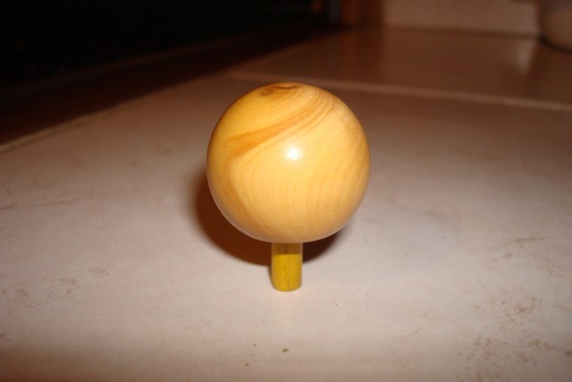

Re:Toupie qui se retourne 19 Nov 2010 22:29 #33694
  • SDOL1
  • Portrait de SDOL1
  • transmettre le savoir enrichit l\'homme
  • Messages : 29
voila l'intérieur
Amitiés Boiseuses
Jacky

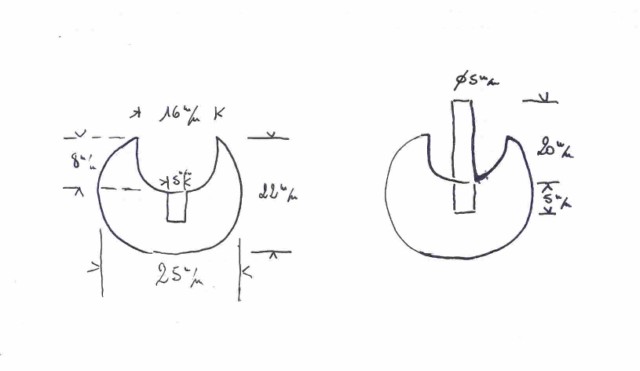

Re:Toupie qui se retourne 19 Nov 2010 22:29 #33695
  • SDOL1
  • Portrait de SDOL1
  • Messages : 29
et voila le croquis
Amitiés Boiseuses
Jacky
Re:Toupie qui se retourne 19 Nov 2010 22:31 #33696
Merci pour le croquis je vais l'essayer,
il est clair ,tout y est.
La toupie tourne combien de temps.
Re:Toupie qui se retourne 19 Nov 2010 22:44 #33697
  • SDOL1
  • Portrait de SDOL1
  • Messages : 29
la queue est rapportée , sur le croquis j'ai bien fais figurer le trou dans lequel on met le tourillon avec un point de colle , sur le carrelage elle tourne en gros entre 15 à 20 secondes voire un peu plus parfois ,il faut que ce soit bien net et pas d'obstacle aux alentours , ça amuse les gosses mais ça énerve les parents.................... :silly:
